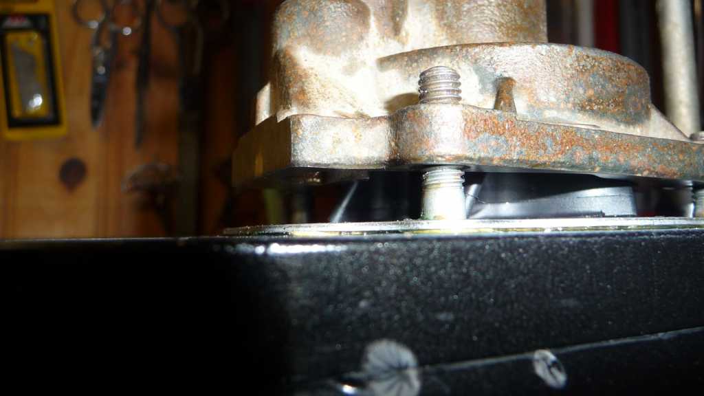

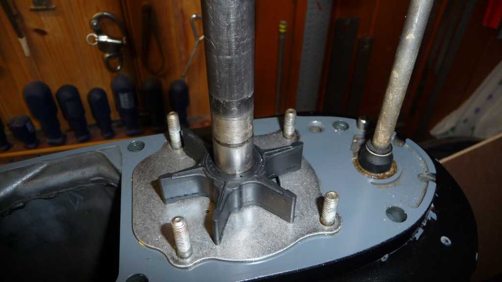

Suzuki DF50 surchauffe 27 Juil 2015 15:34 #585299
Je reviens pour Pia avec quelques photos
Au moment du remontage, je ne me trompe pas dans le sens des pales

Suzuki DF50 surchauffe 27 Juil 2015 15:43 #585302
Tout est flambant neuf !!!
effectivement il te manque le joint spy :
SUZUKI 09282-17007
NE CHERCHE PLUS !!!!
