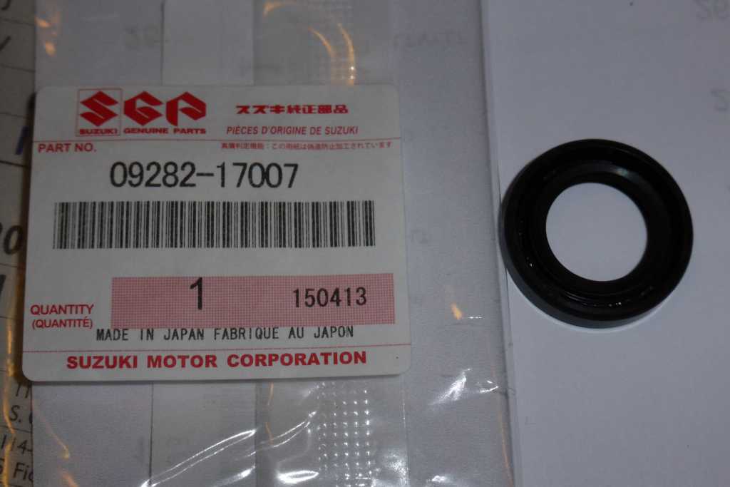

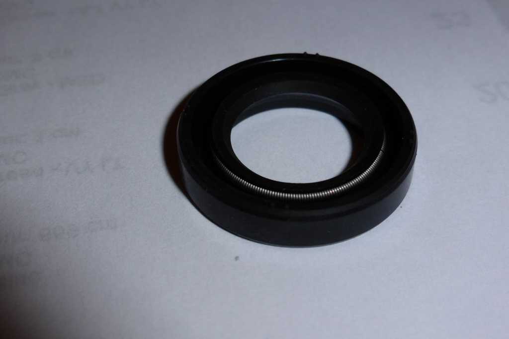

Suzuki DF50 surchauffe 01 Aoû 2015 12:03 #585564
Bonjour à tous
Je reviens dans le vif du sujet car le mystère s'épaissit un peu plus....
J'étais très content de recevoir mon joint aujourd'hui... c'est bien la bonne référence mais impossible de le mettre en place...
Diamètre extérieur du joint 28.2... diamètre de sa portée sur le corps de pompe...26.7 mm...
Malgré un bon ponçage à la toile émeri fine et un bon graissage, 1.5mm sur 28... c'est excessif. C'est la première fois qu'une pénétration de joint spi me résiste de la sorte :(
Ci joint photo de ce qui est réellement un joint spi...!!!!
Je pense donc que sa présence n'est pas indispensable, qu'il n'y a donc jamais été (çà j'en étais déjà sûr) mais que mon problème vient d'ailleurs...
sergio11
Suzuki DF50 surchauffe 01 Aoû 2015 12:22 #585565
Ben tu vois, le Charlot de Marilo il avait raison d'être dubitatif :RB:+)
Tu n'as aucun logement pour mettre un joint spi, j'aurais pu y voir un joint caoutchouc qui aurait pu ressembler à un joint spi, mais le joint spi, maintenant ton joint spi tu le mets en vitrine ou sur le bon coin ::e- ::M-)
Ton moteur est de quelle année s'il te plaît ?
Fait une photo du dessous de ton fût, mets nous ça ici.
Tu as l'air d'avoir un logement à l'intérieur de ton corps de pompe, essaie de détailler par une photo et nous donner les côtes de ce logement.
