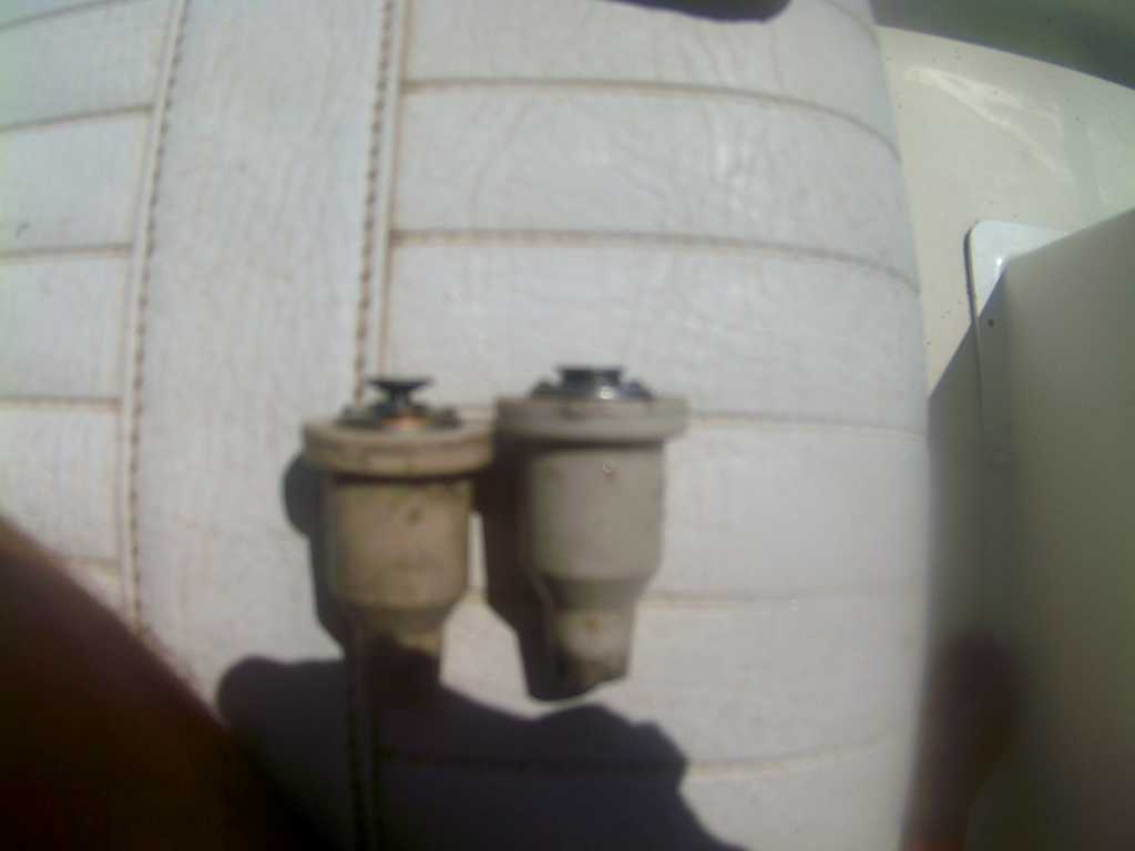

Jonhson 90 v4 - alarme temperature 22 Juil 2015 16:00 #585039
bonjour a tous
donc depose des deux thermostats, visiblement, un des deux reste ouvert, le deuxieme je viens de le tester il s ouvre et se referme normalement, je vais en commander deux neufs

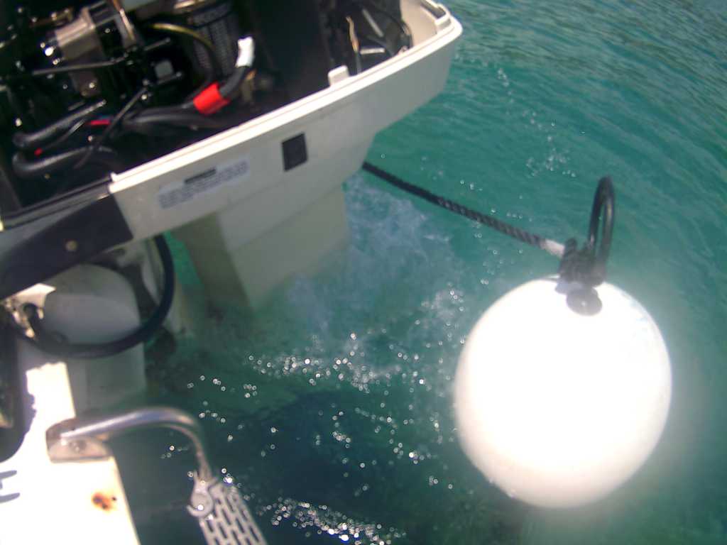

j'ai refermé le moteur mais sans remettre les termostats et je l'ai demarré, pissette il y a , c pas un jeyser mais bon, par contre il y a enormement de remous au niveau de l'embase, je me rappel pas si cela est normal.
je vais essayer de mettre des photos :

Sans thermostats chauffe il ?

Pour un essai tu peux tres bien tourner en mer sans thermostat ... meme voir tout l'été surtout si tu es en Corse...
Apres si c'est lui le coupable .. change le.. suivant son age .. perso je le changerai de toutes façons...

royal, je viens de les commander, reception la semaine prochaine. une question bete, ce remoud autour de l'embase s'est normal ou pas, je n'ai jamais remarqué si cela le faisait avant
Jonhson 90 v4 - alarme temperature 23 Juil 2015 02:44 #585068
bsr une grosse partie des gazs d echappement s echappe par le noyau d helice donc moi je dirai que c normal ...

donc apres une heure de navigation, nicquel, a 4800 tours pendant 40 minutes, le moteur n'a pas bronché, aucune alerte. la pissette n'est pas flagrante mais visiblement cela suffit a refroidir le moteur; je me pose la question a savoir si j installe les nouveaux thermostat (une fois receptionné) ou bien je continue a naviguant sans.
Jonhson 90 v4 - alarme temperature 23 Juil 2015 15:30 #585099
moi je dirais remontes les tu les auras ça coute rien et si ils en ont mis sur les moteurs c'est que cela sert a quelque chose.
en tout les cas bravos pour avoir trouvé ta pannes.
Jonhson 90 v4 - alarme temperature 23 Juil 2015 17:06 #585106
Tu essai de mettre du vinaigre blanc par les trous des thermostats, cela va permettre de faire dissoudre le sel, si pense que c'est un problème de rinçage.
Mais change tes thermostats c'est quand même mieux avec.
