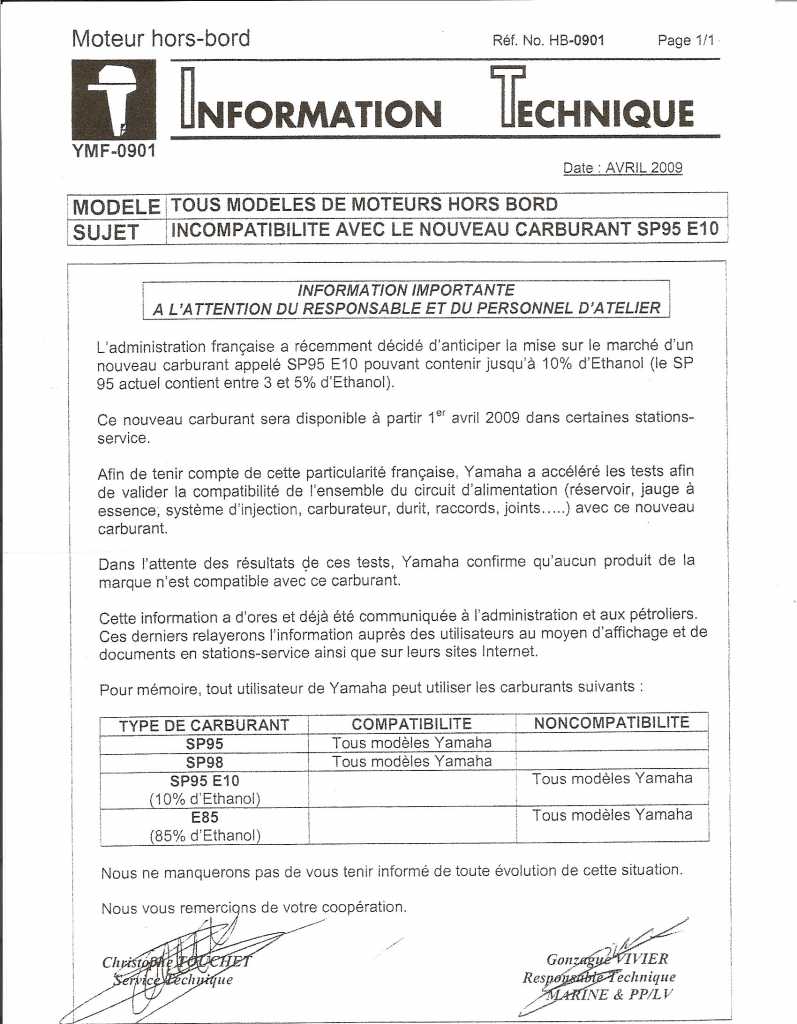

Yamaha , ne privilégie pas plus le SP 95 que le SP 98 et ce n'est pas nouveau !! seul le E 10 / E 85 est à proscrire !! ( cela depuis 2009 !! une paille !! )

je dispose d'un document Yamaha officiel, qui dit que : Yamaha ne voit aucun inconvénient à l’utilisation du SP 95 ET du SP 98, Sans préférence ni mise en avant !! de l'un ou de l'autre un point c'est tout !!

Sur le document il y à un nom et une signature , je vous invite a vous adresser à cette personne, qui assumera ses propos, que je ne fait que rapporté avec copie du document à l'appui !!

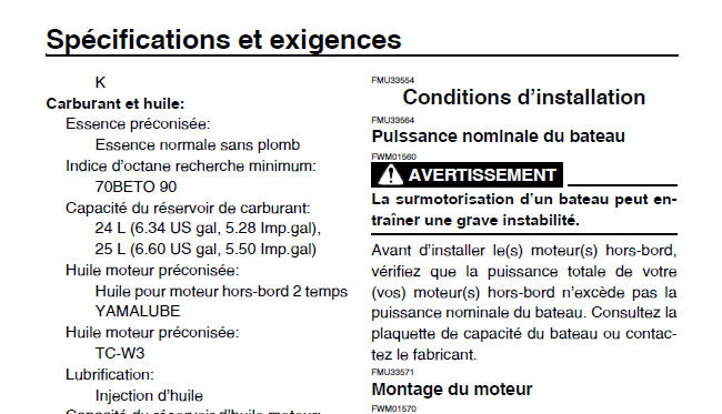

Moi je lis cela sur les docs Yamaha ?? ( version 4 Temps )
le même versions 2 Temps ??............................

Je ne dis pas que ce que tu avances est une invention ;)
Je dis que cela date de 2009 et que depuis de l'éthanol a coulé dans le SP95 (à hauteur de 5% max)...

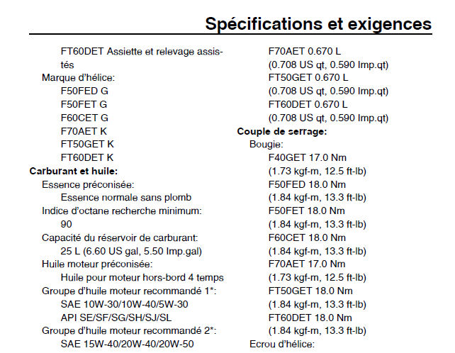

J'ai également vérifier sur la doc tech de mon Honda 90 Vtec , et pareil indice d'octane mini 90, et aucune contre indication où conseils concernant un carburant plutôt qu'un autre, donc question garantie constructeur pas de soucis contrairement à ce qui peut avoir été écrit !!
