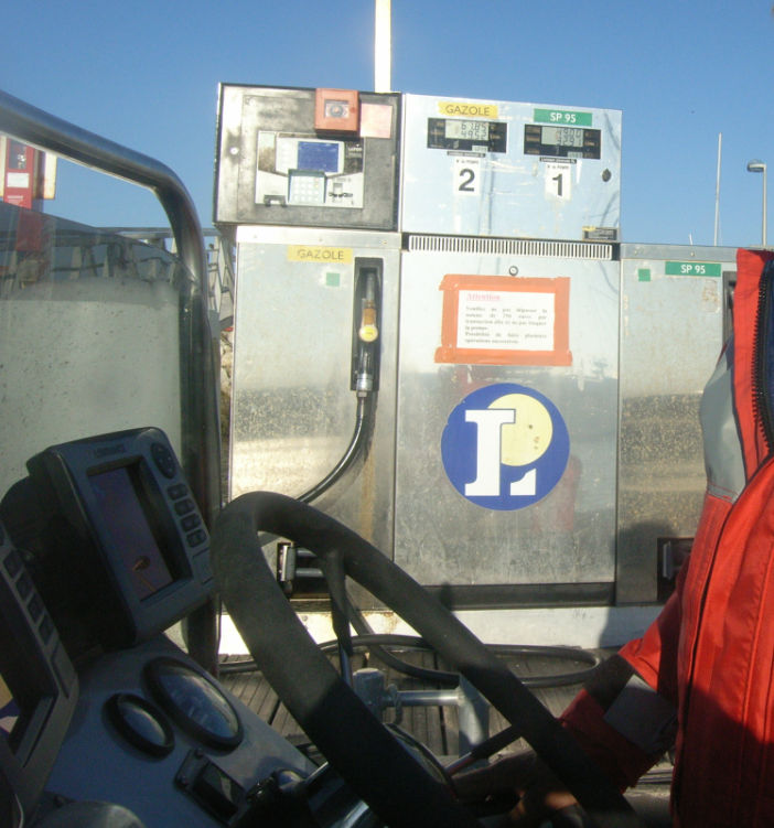

Mélanger SP 98 et SP 95 ? 23 Mar 2015 19:36 #578973
nous au port c est que du 95, mais pas au prix grande distribution
moi je refais le complement une fois sortis du port en grande surface, comme cela j ai le choix et pret a repartir.
de toute façons nous faisons un plein de taxes lol
