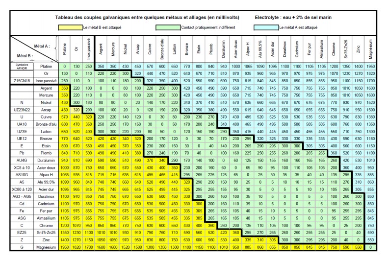

Dans mon métier on a coutume de dire que l'inox favorise la corrosion d'autres métaux. Les pièces en alu sont rarement belles à voir après un certain temps de contact....

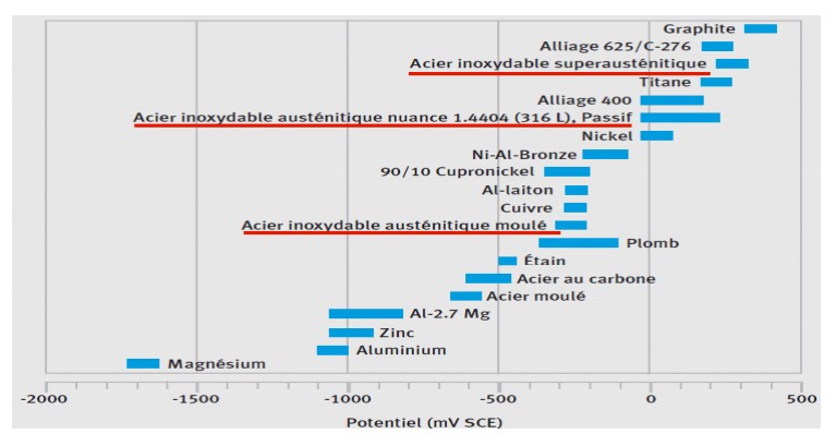

L'inox n'est pas la solution universelle. Elle favorise en général la corrosion des métaux à son contact. Surtout si le métal est proche d'un alliage alu comme un bloc moteur ou un fut d'embase et ça va assez vite. dans le cas de LoisirM si il monte du 316L...il devra certainement lors de sa prochaine révision déplorer une corrosion de son fut ...aujourd'hui la corrosion se concentre sur les axes de silentblocs. le mieux est l'ennemi du bien. D'autre y ont réfléchi.

eric29s, tu pourrais me donner le lien de ces tableaux ? ...j'aimerai les imprimer et les encadrer dans l'atelier.
regardez l’électrolyte, eau +2% de sel......quand il pleut sur des bateaux salés par des embruns, même les parties non immergées sont soumis à la corrosion galvaniques.

Benn.... J'ai pas de lien, je vois pour te les envoyer par mail.
J'en ai un autre aussi sur la résistance des différentes classe de boulons: à l'arrachement et au cisaillement.
L'inox "normal" n'est même pas dedans (304 et 316, car on peu trouver tellement de types que je ne connaît même pas....). À méditer pour ceux qui remplacent les brides en 8.8 de leurs remorques par de l'inox cintré maison, (parfois même en ayant chauffé, ce qui réduit encore sa résistance mécanique je crois).
Je sais qu'il existe un produit pour isoler l'inox de l'alu au montage, mais ne l'ayant jamais essayé je ne peux pas donner d'avis la dessus.
Et oui 2% de solution saline ce n'est rien du tout, je pense que dans un port le brouillard salin est certainement supérieur.
