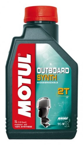

M'enfin, quelle est la meilleur huile 2 Temps ! 09 Jan 2015 07:29 #571607
Pour la Titan, je pense que c'est même au dessus des recommandation de Tohat ...
Ce que je recherche ici, c'est une source de 100% synthèse à prix de gros si possible ...
Alors j'ai peut être la possibilité en Motul par 25 L:
ici fiche specs en pdf
je sais pas si cela est au meme niveau que la sierra Full Synth que Pia preconise, mais cela y resemble ...
