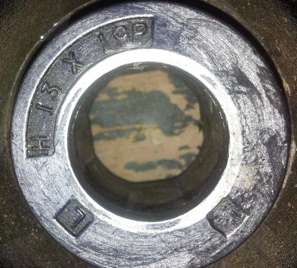

J'ai également un optimax 90ch, avec l'hélice photo ci dessous, je n'ai pas beaucoup d'expérience en nautisme, mais j'en suis satisfait, ça marche bien, 35 nœuds en remontant la seine entre le pont de Normandie et le pont de Tancarville relevé au GPS d'un ami pneuboat lors d'une sortie rencontre organisée sur ce forum
