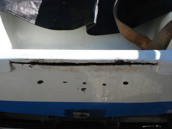

hélice et réglage hauteur OPTIMAX - Pro open 550 28 Nov 2014 20:59 #568439
Zodiac va décrocher le moteur et refaire une petite strat ..... Demande leur une garantie sur cette intervention
Mettre des renforts et tôle en inox ....je suis pour sur des bateaux solides ...mais la dessus ca va casser ailleurs .
Pour réparer ..c est super dur ....et c est même dur a la fabrication sinon il n y aurait pas ce probleme recurent .....car il faudrait retourner le bateau pour que l espace tableau / pont et coque soit rempli de résine ...je me comprends ...

hélice et réglage hauteur OPTIMAX - Pro open 550 28 Nov 2014 21:19 #568442
pas avec du sika,une vraie reparation ok,tu as une photo interieur de ton tableau,svp,peut etre une idee

hélice et réglage hauteur OPTIMAX - Pro open 550 29 Nov 2014 09:49 #568459
Moi je veux bien donner mon avis sur ce type de fissure sur un pro open 650 qui n'a jamais était réparée depuis plusieurs années........rien de grave a ce niveau, chez zodiac ils vont te faire un simple mastic pour camoufler la fissure et rien d'autre.....

hélice et réglage hauteur OPTIMAX - Pro open 550 29 Nov 2014 12:49 #568466
Remettre un tableau comme le tien en état, c'est possible pour pas très cher - bien moins que ce que t'a annoncé Zod, qui comme l'a dit Pia va se contenter de faire le minimum en se couvrant !
Si c'était mon bateau, je commencerais par faire une belle découpe en haut du tableau, sur presque toute sa largeur, jusqu'à voir le bois.
Pour ça, disqueuse 120mm avec disque diamant, ou défonceuse avec guides.
La surprise ça sera le bois, probablement imbibé jusqu'en haut ou presque, alors à éliminer car résine sur mouillé, euh !!!
Là je passe à la perceuse avec un gros et long forêt, carbure de 20 par exemple affuté tranchant, et on rentre dans le bois pour l'éliminer jusqu'à se retrouver avec les plaques de strat de la carènes intérieur/extérieur apparentes et propres .
Comme c'est du presque pourri, ça dégage vite ...
Après je vais chez le marchand de bois, et je lui achète 2 plaques de CTP extérieur de l'épaisseur convenable pour que ça rentre à l'aise,
et chez le marchand de résine qui se fera un plaisir de me vendre quelques kilos - calculer le volume car le prix ... - de résine époxy marine ... plus 1 ou 2 litres de fibrette hachée, plus 1 d'Aerosil.
J'installe le boat nez en l'air - avec le tableau le plus horizontal possible, et j'installe un "bouchon" pour éviter que la chère résine ne se répande inutilement dans les fonds, alors mousse expansible ...
Je commence à remplir l'espace avec fibrette + bois en ajoutant progressivement la résine, éventuellement chargée à l'aérosil si le bouchon n'est pas bien étanche, et je laisse prendre un peu, puis je reprends le remplissage jusqu'en haut.
On peut aussi remplacer la fibrette par de la sciure ...
Il est préférable de chauffer vers 30/40°, la résine coule et imprègne mieux - et durcit plus vite.
Après, c'est de la finition ...

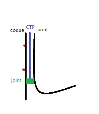

une autre question Jean-Claude jusqu'à qu'elle niveau les planches de CTP doivent descendre ? Bien en-dessous des trous bas du moteur je suppose mais de combien ?
car je réfléchis à quel niveau je dois faire mon joint. Je ne visualise pas trés bien la forme du pont.
J'ai fait un croquis sur Paint pour te montrer comment je visualise la situation. Merci de me donner ton avis. Si c'est bien cela je dois couler de chaque côté de la plaque CTP. mais toute la difficulté réside en la faisabilité du joint ...
en rouge les percages moteur

Enfin, la réparation que propose JC, je suis totalement contre !
Et il va me comprendre.....: Jean-claude le collage que tu proposes avec une résine MONOLITHIQUE ( chargée ou non, de sciure ou de petits bouts de fibre, coucroute etc... ), va nuire à l'effet sandwitch que forme les strats du tableau...et pour ma part je préfére de loin garder un tableau imbibé que je fais sécher ...au besoin....on peut injecter de la resine sous pression si il y à trop de vide....
et sur ton schema il manque un trait noir que représenterait la strat sandwitch de résine entre le CP et le pont qui stratifié le CP à la coque...et ça c'est toute la solidité de ton tableau que tu va foutre en l'air....
refaire un tableau c'est 3000e sans garantie mais avec reconstruction du sandwitch.

Alors moi je décroche le moteur, comme dit JC, j'ouvre proprement la fissure avec une disqueuse sur une largeur de 4 ou 5mm ( avoir le disque que tu trouves) ..n'hésite pas à mettre un guide pour que ce soit esthétique et bien droit car cette réparation sera définitive :-) et je termine par un arrondi en bout de fissure avec un foret de 5mm afin de stopper la fissure, je regarde si il y à de l'humidité au niveau boulons et ouverture...si c'est OK ( pas d'eau qui pisse...ce sera toujours humide )...alors je bourre de SIKAFLEX 292 ( pas le 291 ..hein !!! ..je sais il est deux fois plus cher...mais on s'en tappe)
Tu repose le moteur en le montant d'un trou..un coup de sika 291 sur les boulon et Hop....à la pêche
t'es où ? parceque le temps de papoter sur le forum est plus long que de faire la manip... ( compter 1h30 en tout pour celui qui dispose d'une chévre, dune clé a choc,etc ... )

Marc, qu'appelles-tu "monolithique" ?
Parce que, pour moi, un tableau doit être rigide, et la sandwich apporte résistance et légèreté maximum pour un minimum de dépense, avec une certaine souplesse qui n'est pas forcément nécessaire, mais qui existe en fonction de l'échantillonage et de la qualité de construction.
Enfin, j'ai bien dit "pour moi", et je peux me tromper !
Tous les tableaux de ribs solides (Zar, Tomcat) que j'ai pu percer étaient constitués de CTP épais (2x19mm avec couche de strat entre les deux) et moult épaisseurs de roving tant pour la paroi interne que pour l'autre - et je doute que sur un gros mètre de tableau ça puisse fléchir, sinon on verrait des "toiles d'araignées".
Les tableaux Tomcat ont une bonne douzaine de couches de gros roving - quand tu coupes un tableau XL pour en faire un L tu peux les compter - et ils n'ont même pas la paroi intérieure retournée vers l'arrière pour créer la lèvre, il y a juste 2 couches de roving pour fermer le haut du tableau - et ça ne fissure pas.
Il y a d'ailleurs un constructeur US qui garantit ses tableaux "à vie", ils sont constitués d'une ame en "???" très rigide sur laquelle sont stratifiées les 2 demi-coques.
Je vois mal comment un constructeur pourrait définir ou calculer la "rigidité" ou la "souplesse" d'un tableau aussi mal construit à partir d’éléments approximativement assemblés !

JC, je me suis peut être mal exprimé.
je parle improprement de sandwitch , c'est à dire strat de roving autour du CP marine.
Je sais que Edgewater fait des tableaux en start de sandwitch sur du nid d'abeille...mais nous on aime bien ce qui est lourd et qui peut pourrir.
Tu es bien d'accord que la résistance d'un tableau est plus faite par la rigidité apportée par les couches successives de roving sur le CP que par le CP lui même ?
Dans ta solution, le cp neuf est noyé dans de la résine nonolithique qui va tenter de coller les strats de roving existants et souillés de bois arraché. Pour refaire un tableau il faut laisser une parroi ( en général c'est celle extérieure à cause des arrondis) et l'on re-stratifie tout.....mais aucun pro que je connais assume une quelconque garantie.

Pour la longueur ca me parait pas mal la non ? les 3/4 de la longueur du tableau ?
Penses tu nécessaire de faire sauter la terminaison de la "langue" du pont qui vient se plaquer sur le tableau comme il l'ont fait sur la photo ? Remarque à la découpe à la scie sauteuse cette petite partie sautera probablement d'elle même.
