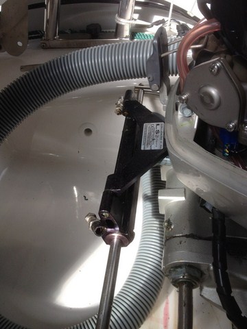

J' ai une autre question : le moteur se déplace de façon circulaire, le vérin lui linéairement comment se fait la liaison entre les deux pour compenser cette différence ? :Pp:+)

comme sur la photo?

Choix direction hydraulique ???? 15 Nov 2014 21:56 #567516
Ok merci wyper, je n'avais vu pas le pivot sur le vérin.

le point d'attache sur le moteur décrit un cercle, alors que le vérin se déplace parallèlement au tableau Ar !
Mais heureusement le vérin est monté sur 2 cornes qui se déplacent verticalement quant on fait tourner le moteur, donc effort anormal minime sur les différents points de fixation - à condition de ne pas gripper ...
C'est pourquoi je préfère de loin utiliser un vérin avec un seul point fixe avec rotule au tableau arrière, LS 28ST-HBR par exemple avec une pompe LS26.
