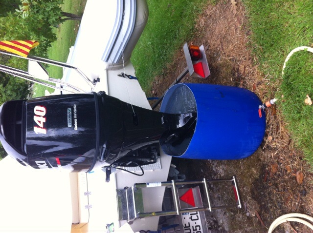

Oulalaaah !!!! Jamais faire tourner le moteur sans eau et ne jamais laisser l'embase dans l'eau ( rien qu'en cas de gel :^-C} )
Tiens, regardes:
Tu récupères un fut plastique de préférence que tu découpes facilement à la scie sauteuse. Tu lui mets un robinet à 3€ en bas. Et au choix tu arroses les fleurs ou tu vide à l'égout. Tu fais tourner 30 min environ toutes les 3 semaines, et des les beaux jours tu es fin prêt pour en profiter.
Et toujours rester de visu. Et attention, ça chauffe vite l'eau du baquet, donc tjrs surveiller.

merci pour la photo et le conseil du robinet Eric ::K+)
