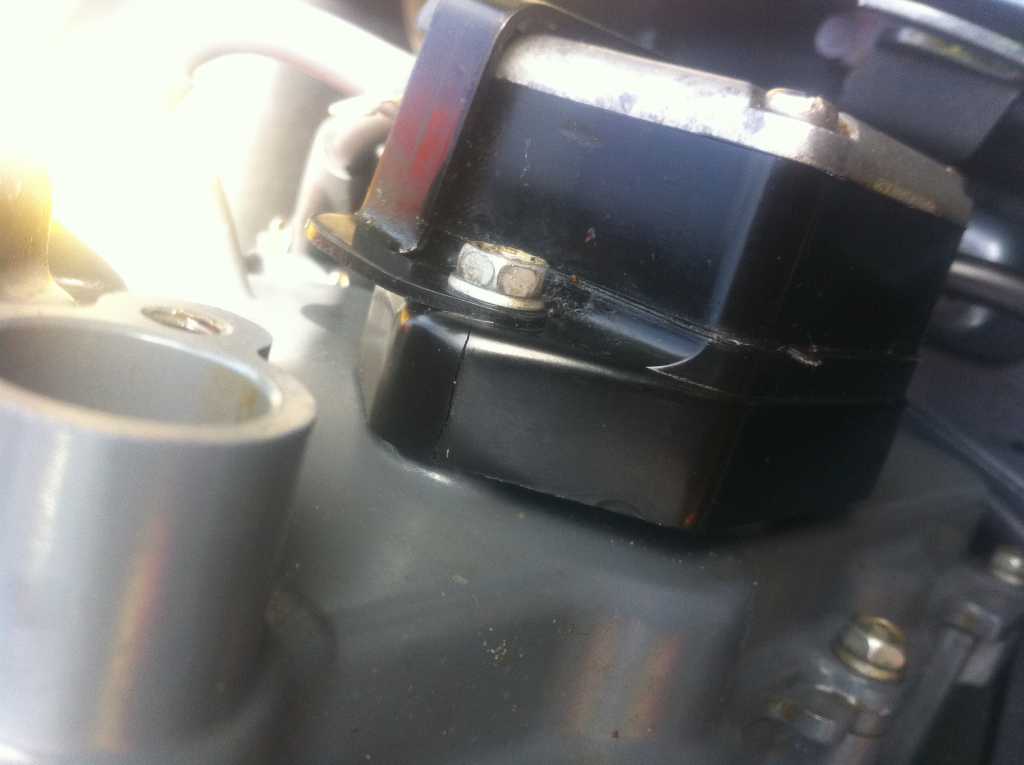

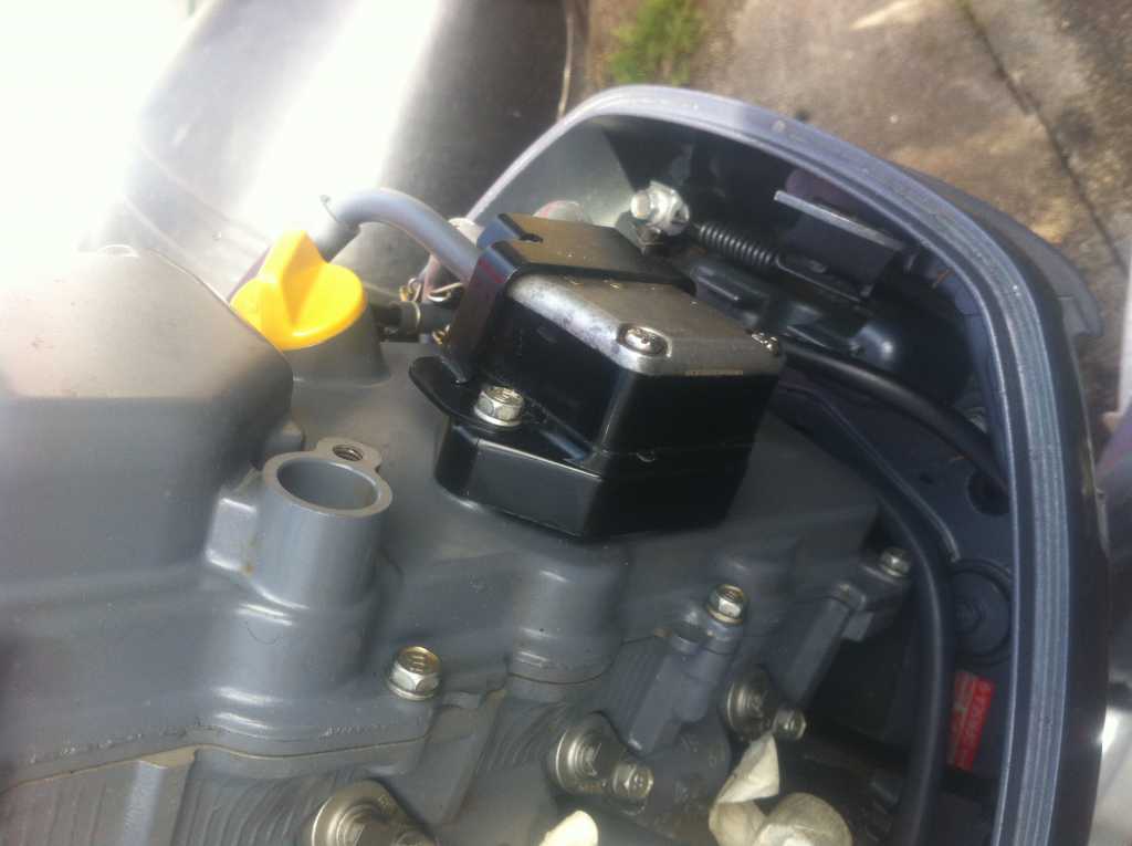

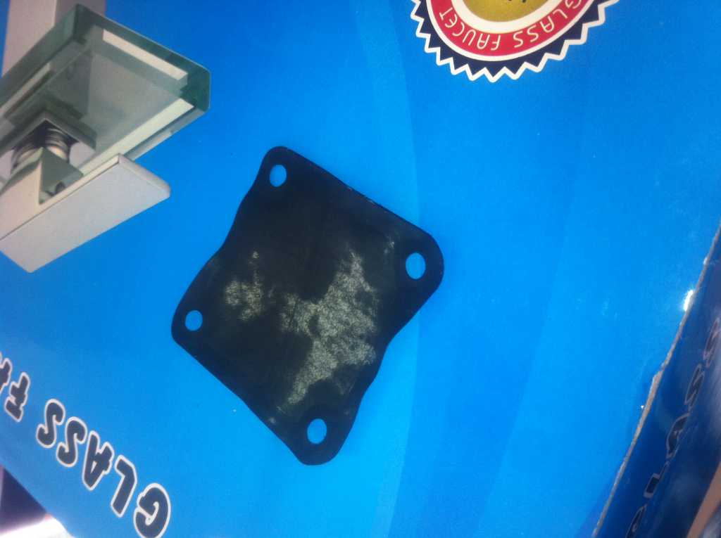

panne sur un Yamaha 60cv 4 temps 26 Sep 2014 04:28 #563310
rebonjour a tous hier dépose de la pompe a essence j'ai fait inspecter la membrane par un pro en passant la commande d'une nouvelle, pour lui elle semble correct .Je vous joint des photos de la pompe car j'ai repérer deux petite fissures, aux niveaux des visses de fixation de la pompe sur le bloc moteur, mais je pense quelle sont sans rapports avec mon problème . Je poste aussi la photo de la membrane .Merci pour votre aides le liens boat.net est super encore merci a tous ce week end re déposes des carbu et gros nettoyage
j'vous tient aux courant bon week end a tous ::r-
panne sur un Yamaha 60cv 4 temps 26 Sep 2014 11:54 #563334
Ta pompe semble ok, change juste la membrane - mais il y a peu de chances que ta panne vienne de là !

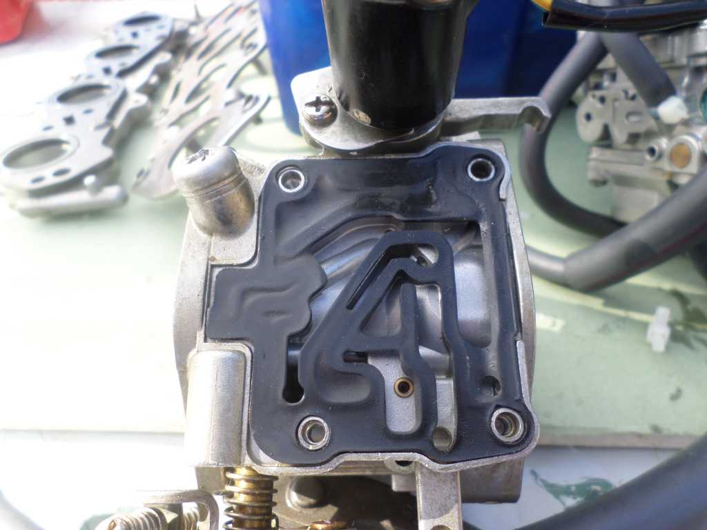

bonjour a tous déposes des carbu effectués nettoyages des gicleurs cuves durites ...
Toujours ce moteur qui pétarade j'vé voir pour faire une synchro des carbu .Je vous joints les photos les seules impuretés nettoyées sont celles du carbu du bas sur la rampe ,visible sur la dernière photo je vous tient aux courants sur l'évolutions
