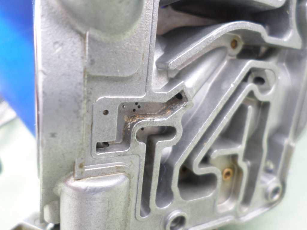

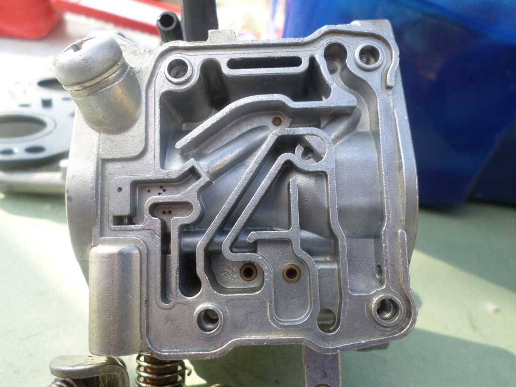

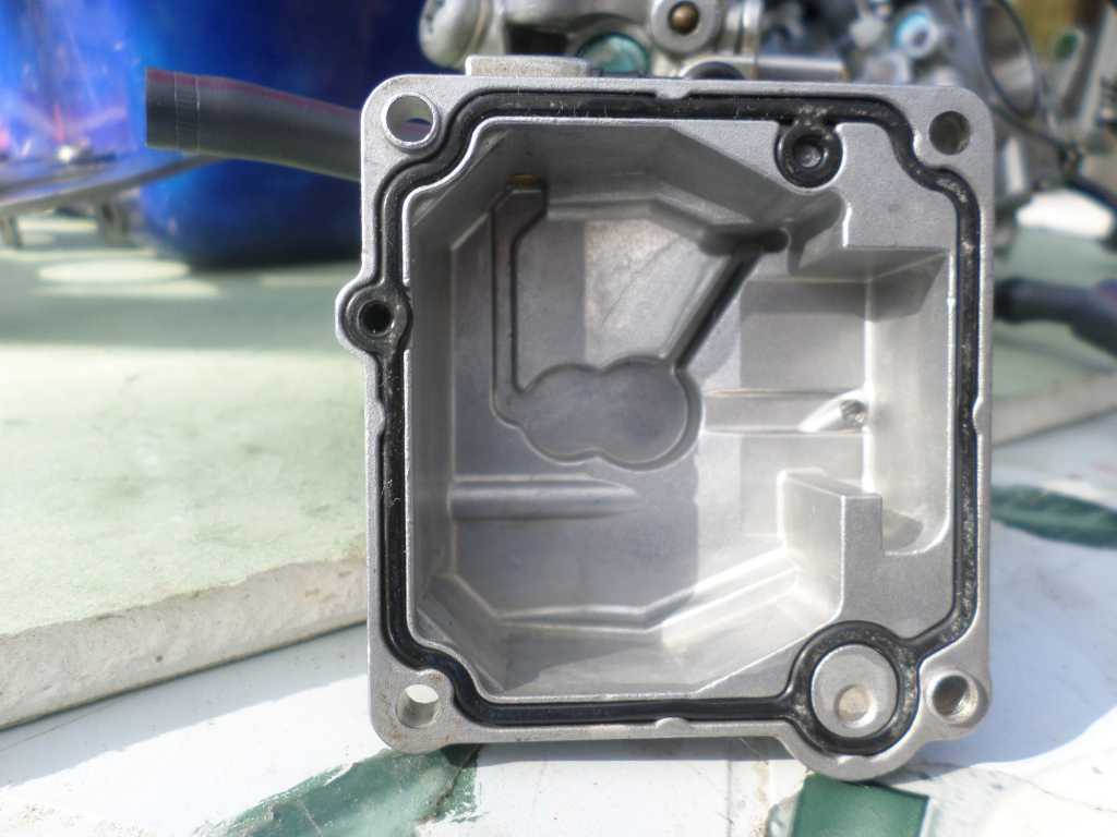

Salut, les carbus sont tous comme celui ci ? avant nettoyage ?
Si oui, c'est relativement propre, bien nettoyer les quelques impuretés avant remontage et passer un petite tige de fer (corde de guitare par exemple) dans chaque petit orifice :B:+)

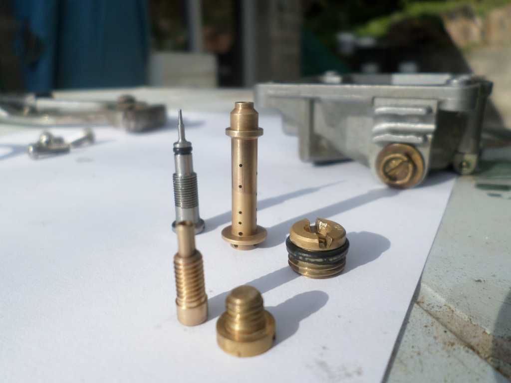

Par contre sur ta vis de richesse tu as normalement un ressort dessus.

je ne suis pas trop pour le fait de balancer des trucs métalliques dans tous les trous...
diluant avec pinceau et compresseur pur soufflet...ou mieux systèmes a ultra sons.
je suis perplexe sur cette panne...je ne la sens pas au niveau des carbus....

bonjour Art la dernière photo montre le carbu le plus sale avant nettoyage .
J'ai passer une petite aiguille sans forcer dans les orifices
par contre aucun ressorts sur les vis de richesse!!??
bonne journée et merci
