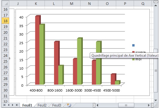

C'est effectivement ce data moteur(le concess me l'a transmis) que j'ai exploité pour le mettre sur la même échelle que la norme ICOMIA, qui, elle donne du pourcentage d'utilisation par rapport au pourcentage régime. Il suffit donc de convertir les 20% du régime, les 40% etc... en plage de régime...J'ai assimilé le ralentit, soit la plage400-800tour à 20% étant la première valeur donnée sur le tableau icomia(correspondant à ce qu'ils appellent à juste titre le ralentit).
J'ai ensuite attribué la plage 4500-5500 à 100% du régime. Le reste étant répartit en fonction de l'équivalence..
(Icomia donne: ralentit= 40% du temps d'utilisation; 40% du régime=25% 60%=15; 80%=14; et enfin 100% du régime pendant 6% du temps...source: manuel utilisateur evinrude BRP année 2012 modèle ETEC 90hp, page 50 lien manuel opérateur )
Il en ressort comme je le disais que j'utilise le moteur moins de temps sur le ralentit et le bas régime que la norme, et un peu plus sur les régimes de croisière(de 60 à 80%) et moins à plein régime...
J'essai de vous mettre le tableau comparatif ce soir...
On est donc bien dans un cas de figure de foutage de gueule avéré ::e-

Comme promis avec mais un retard énorme, le tableau comparatif des régimes.
Il est bien sur évident que je ne navigue à des régimes trop bas par rapport à la norme!!! ::M-) ::M-)
Autre question à laquelle personne ne peut répondre...la norme tiens t-elle compte de l'entretiens dans ces pourcentage??(a mon avis oui, sinon je ne vois pas comment on peut passer 40% du temps au ralentit...) Parce que vu le nombre de très courte sorties que j'ai faites, il faut à chaque fois compter 5 min de chauffe ralentit + 10 minutes de rinçages au même régime à chaque fois...Soit environ 10 heures sur 40 sorties...(incidence de 5% à la baisse si pas pris en compte).

Jcjcat, regarde le lien de la notice BRP que j'ai mis plus haut, le tableau de la norme y est bien présent page 50...surement pour se défendre au mieux du coté BRP...
