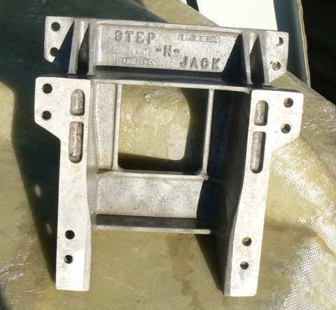

hauteur moteur 29 Mai 2014 12:47 #552604
Au vu des photos, je dirais que ton tableau a été recoupé pour y monter un arbre court, ce qui fait qu'avec ton 90 long les trous tombent mal et le moteur est un peu trop bas, mais pas beaucoup.
Reboucher la découpe est une mauvaise solution, car il ne faut pas compter sur le bout de CTP pour tenir les efforts, même en y ajoutant quelques couches de fibre. Bricolage !
Je te conseille d'acheter une chaise en alu réglable et de l'installer entre tableau tel qu'il est et moteur, tu auras alors la facilité de régler ton moteur aux petits oignons.
Ton problème sera réglé en une heure sans attendre les frimas de l'hiver.

Jcjcat, tu parles d'un bracket ou d'un lift?? Tu peux me montrer un exemple et/ou me dire ou je peux trouver ca?
hauteur moteur 30 Mai 2014 11:30 #552629
Un bracket - ou chaise - ou un lift, le résultat est le même, avec l'avantage pour le lift d'être réglable assez facilement s'il est manuel, et très facilement/à la demande s'il est hydraulique, mais le pris est différent.
Les 2 reculent le moteur d'une dizaine de cms, et permettent de choisir la hauteur qui va bien en utilisant soit les trous du moteur, soit les boulons de réglage.
Poids : 8 à 10kgn - celui de la photo accepte 250cv

Merci jcjcat pour la photo j'en ait vu un a vendre sur lbc il n'y pas longtemps cela valait quand 200 ::h- !
