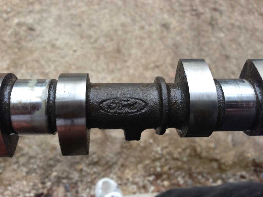

A propos des F100, je viens de demonter des arbres à came et il y a bien l'estampille "ford" dessus ...je vais essayer de mettre une photo

pia66/13 écrit: je crois qu'il cherche à démonter le fut en espérant que la tete motrice reste en lévitation.
Ford dispose de fonderies importantes c'est comme les carters alu VW,Porche fabriqués par HANDTMANN fabricant de poussoir pour en autre la fabrication des Saucisses ::e- ::e- www.handtmann.de/handtmann-group.html?L=1
