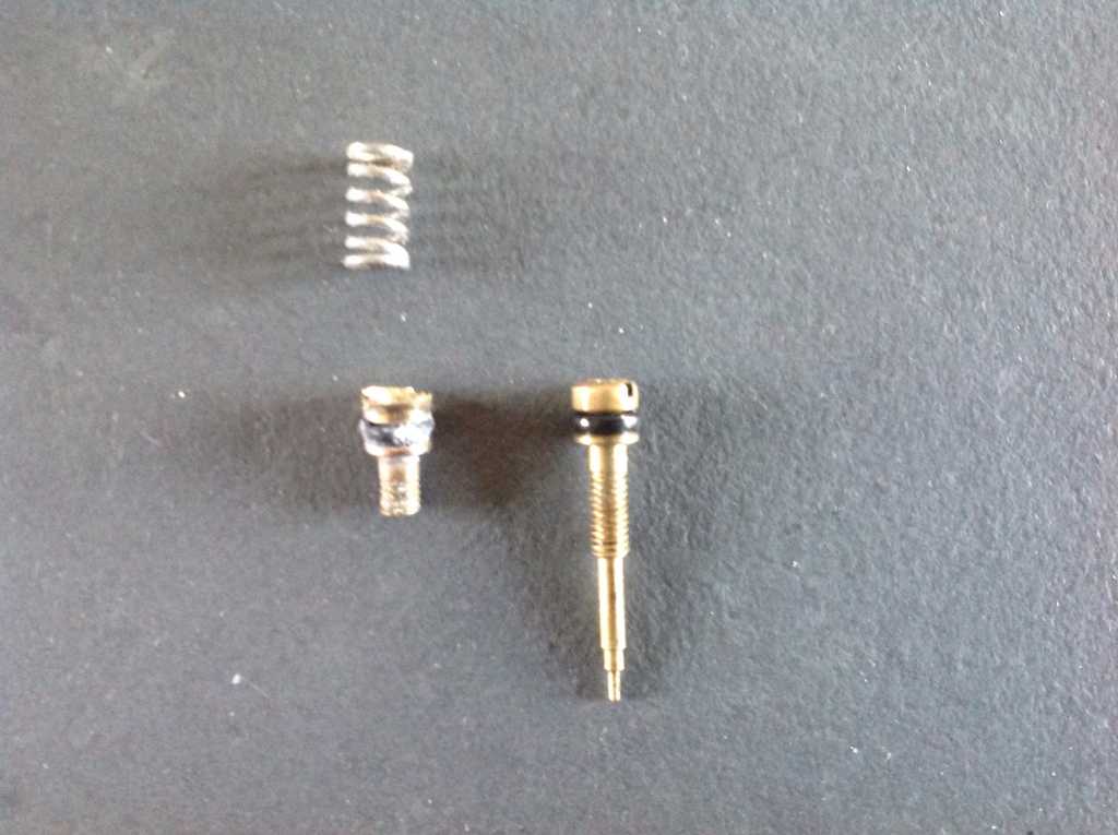

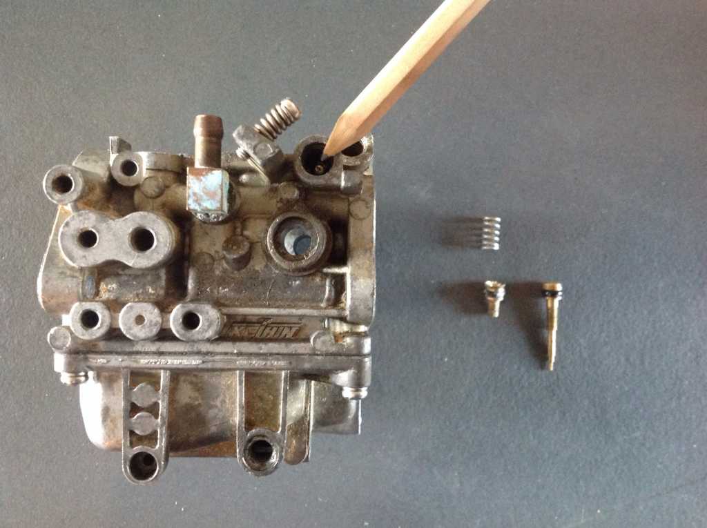

Bonjour, bonjour
Voici les photos de la vis cassée au niveau de la pointe de crayon sur la photo et ce que j'ai pu retirer de la vis cassée en comparaison avec une en bon état sur la seconde photo !!
Pour info il s'agit bien du carbu du bas donc le maître et je pense que la vis est grippée par le sel.
Pour retirer la tête de la vis j'ai créé un choc thermique en plongeant le carbu dans de l'eau bouillante et j'ai pu retirer cette dernière !!

Perçage et passage au taraud correspondant au filetage d'origine.
tu peux aussi essayer de faire tremper le carbu dans le gas-oil plusieurs jours et d'extraire avec un tourne a gauche cette P..... de vis!
bon courage!
DEMONTAGE DU FUT SUR YAMAHA F 80 2001 19 Jan 2014 15:55 #541884
par le passé, j'ai écrit souvent sur ce forum qu'il fallait bien asperger de wd40 le carbu du bas de ces moteurs car il avait une fâcheuse tendance à se corroder par le sel...
Bref ...pour l'instant rien de grave juste la vis de richesse à commander...alors pas de taraud ...
Moi si j’étais toi ( :-) j'aime bien ce genre de phrases ..ou il suffit de dire ..et rester assis derrière son écran )...je mettrai un peu d'acide et je laisserai agir ...après direction le bain à ultra sons...ce ne sera pas du luxe...puis ensuite il faut que tu te démerdes à virer cette vis sans bousiller le pas de vis...vu le petit diamètre je serai autant dans la merde que toi ...mai on y arrive toujours à force de perseverence.

Apparemment, le filetage est resté dans le corps du carbu et il doit faire environ 5mm extérieur, donc 4 intérieur en fond de filets.
Alors, "si j'étais toi" - je copie sur Pia, car j'aime bien la formule - je percerais délicatement ce restant de vis à environ 2.5 voire 3mm, et 6mm de profondeur.
Puis je me ferais décolleter une vis de 5 au tour à ce même diamètre moins un poil de façon à ce qu'elle rentre dedans, et je la collerais à chaud (60°C, le four) et à l'époxy (Araldite normale, pas la rapide) dans ladite vis en laiton, après avoir très légèrement graissé le trou du carbu afin que la colle ne prenne pas entre vis et carbu.
Si tu n'es pas outillé pour le faire bien, direction atelier de mécanique ... moins cher qu'un carbu - 1/2 heure maxi pour percer et décolleter.
Ensuite, une fois l'époxy durci, ça doit venir - surtout si tu as pris soin de mettre une goutte d'acide (pour dissoudre le sel et les oxydes) dans l'orifice de passage par l'intérieur du carbu, comme recommandé par Pia.

en fait aucun acide ne convient a l'alu ..mais l'acide chlorhydrique va pas mal ..mais le carbu va noircir...et pour le sel le phosphorique va très bien mais faut pas le laisser longtemps.
Le wd 40 ne va pas bouffer le sel ....si tu as peur fais chauffer du vinaigre avec le carbu dedans...ta femme va te virer de la cuisine à cause de l'odeur mais explique lui le prix d'un carbu.
Ne rien tenter avant d'avoir retirer le sel...ensuite comme dit JCJCAT percage..mais là moi je ne percerai que sur 3 ou 4 mm de profondeur et ....je sacrifierai une queue de lime au profil carré, enfoncée en force sans toute fois forcer sur le filetage et j'essayerai de deviser comme ça....mais les ultra sons ça va t'aider...
DEMONTAGE DU FUT SUR YAMAHA F 80 2001 20 Jan 2014 12:13 #541991
L'acide chlorhydrique, ok, et je le mettrais dans une mini seringue avec aiguille et je déposerais une goutte juste sur le trou à nettoyer, en essayant de faire pénétrer - pas évident !
Mais avant il faut éliminer le WD40 sinon les sels vont rigoler.
Et là c'est pas gagné ... acétone, diluant cellulosique ...
Pour la profondeur de perçage, à l'oeil le filetage doit faire environ 10mm de long - facile à vérifier sur une autre vis pointeau - donc un perçage à 6 laisse assez de laiton pour que la vis ne casse pas dedans.
La queue de lime carrée ... pour moi c'est non, car le laiton c'est mou, et en y enfilant le carré qu'il faudra bien forcer pour que ça tire le peu de matière qui reste autour va gonfler et tout coincer.
Sinon, un atelier de mécanique peut éliminer le laiton du filetage à la fraiseuse, en se centrant dans le trou du carbu, et après il suffit d'enlever les vestiges de filetage

Bon l'extraction de la vis n'a pu se faire correctement le pointeau ne voulant venir !!!!! La poisse
Mais la chance de trouver un carbu d'occasion pour 125 euros sachant qu'un kit carbu coûte 60 euros au meilleurs prix voir 120 chez quelques fous des EUROS je trouve que je ne m'en tire pas trop mal !!!!

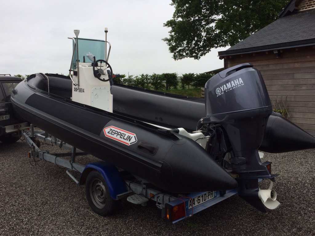

DEMONTAGE DU FUT SUR YAMAHA F 80 2001 21 Aoû 2015 11:19 #586293
Voilà je suis retombé sur mon post par hasard en recherchant un truc sur Google
Je vous mets quelques photo du bateau termine depuis sa restauration !!
