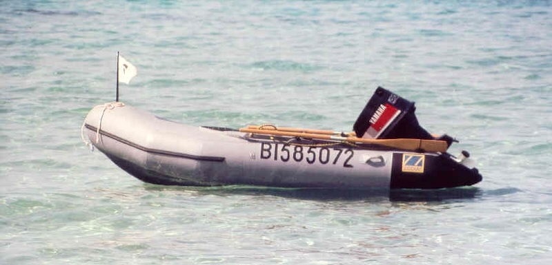

Pour ma part, j'en ai possédé un de 89 à 95, acheté neuf en barre franche, démarrage par corde, sans trim ni batterie. Jamais eu le moindre problème, il était boulonné sur le tableau d'un Zodiac Mark 3 Futura de 4,70m.
