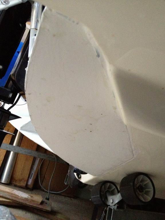

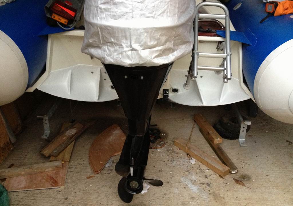

La première solution que j'adopterais est une rallonge de carène accrochée au tableau arrière, 30 à 40cm de long avec l'angle et la ligne de la carène.
Elle va permettre au bateau de naviguer à plat sans avoir besoin pour ça de trimer en négatif.
Elle ne changera pas l'assiette trop cabrée à l'arrêt (due au poids du moteur), mais dès que la vitesse de l'eau créera de la sustentation, la coque va sortir de l'eau et le nez va s'abaisser, tout en diminuant sérieusement la vitesse de déjaugeage.
Pour l'avoir appliquée plusieurs fois, cette solution marche à tous les coups

je confirme, c'est ce que j'ai fait sur mon medline, largeur 50 profondeur 21, bravo jcjcat ;)
