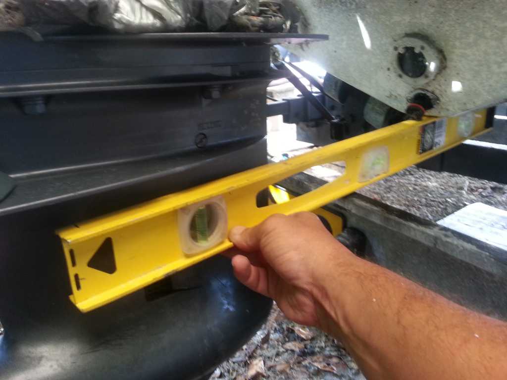

bonjours a tous .
suite a l installation d'un 80 cv yamaha efi de 2007 sur un sundream zodiac .
le moteur prend ces tours quand je trime a fond , mais du coup j ai des soucie de stabilité sur l 'eau en lac sa peu aller mais en mer il devient dangereux .
a savoir que le moteur et donnée pour 170 a 174 kgs .
j ai la batterie dans le coffre arrière + un peu de matos et un roll bar .
donc du poids a l arrière.
les performance a 5500 trs trim a fond en positif hélice solas 13.25x17 (33 nds)
j ai joint une photo et dit moi si je doit relever le moteur ?. :unsure:
MERCI

Fais un essai avec une montage a +6 cm et vois si tu as possibilité de mettre ta batterie dans la console pour une meilleure répartition des masses. Tu dois pouvoir prendre 300/400 trs de plus
trois choses qui doivent te pénaliser c'est "montage trop bas/moteur très lourd/batterie a l'arrière"
A + 6cm tu devra certainement monter une 4 pales type SPITFIRE en 17 mais déjà test avec ton hélice actuelle.
Un montage plus hauteur sur cette coque écrasée par le poids du moteur sera très bénéfique et avec une 4 pales spitfire tu auras une stabilité remarquable même en courbe.
Vois Patrick76 (TLDI 90 2012 avec direction hydraulique)qui sur la même coque a un montage haut/4 pales spitfire/ batterie dans la console

Moi je mettrais le moteur a 0 ou +1 cm au dessus de l'étrave a l'aide d'une grande règle et je changerai mon hélice solas contre une Spitfire et j'essayerai. Ensuite suivant le résultat (stabilité a haute vitesse et pas trop de cavitation) je remonterai de trou en trou jusqu'à ce que la cavitation soit limite gênante en virage...

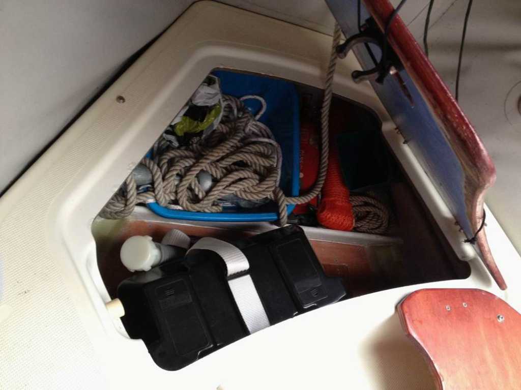

ton problème, je connais bien, car j'ai aussi un medline 5m, avec un moteur plus léger, tohatsu 90 cv de 145 kg,
Pour la répartition des masses, j'ai déplacé la batterie (25kg) pour la mettre à l'avant (coffre baille à mouillage), supprimer dans le coffre siège le plancher transversale (3 planches) pour en mettre qu'une seule longitudinale (gain de poids et de place)
Pour ne pas avoir trop le nez en l'air, j'ai fabriqué moi-même des flaps, (très efficace)
Hauteur moteur, j'étais à +2cm, et maintenant à +4.5cm sur le dernier trou (merci Fred). je n'ai pas encore
fait d'essai.
Mon hélice, c'est une spitfire 4 pales en 12.5x19
avec une hauteur moteur à + 2cm, sur la seine à deux dans le bateau, vitesse max péniblement 36 nds...à5600 tr
(régime max 5850)
avec ces modifications, je n'ai aucun problème de stabilité

Cependant sur mon WS, à 40 nœuds par mer calme tu peux lâcher la barre décapsuler des canettes et boire une bonne bière sans en renverser une goutte. Toi, sur ton bateau de pd, ton pare-battage à moteur, tu bois de l'eau salée...c'est un choix de vie, une philosophie de vie...
je ne suis pas pour la batterie dans la baille à mouillage...ces trucs sont fragiles et sensibles aux chocs, le mieux est de les mettre en position centrale voire un peu sur tribord de façon à compenser le couple de l'hélice.
