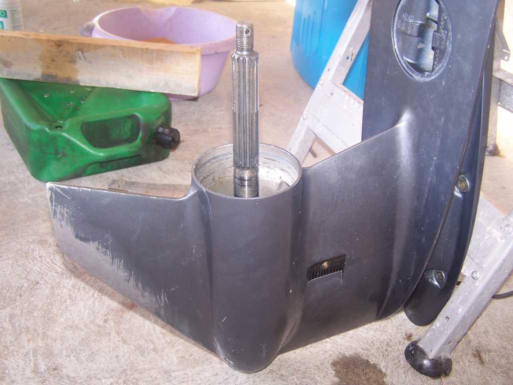

embase cassée yamaha 30 Aoû 2013 17:52 #532216
  • ccdu33
  • Portrait de ccdu33 Auteur du sujet
  • Membre elite
  • Membre elite
  • Messages : 177
  • Remerciements reçus 25
voici quelques photos
Merci pour vos renseignements
embase cassée yamaha 30 Aoû 2013 17:57 #532217
  • ccdu33
  • Membre elite
  • Membre elite
  • Messages : 177
embase
embase cassée yamaha 30 Aoû 2013 18:35 #532224
Super tes photos..
Pour moi ça ressemble a une faiblesse dudit pignon...
ça me rappelle mon pignon de 5ieme sur mon ford transit(fendu aussi en 3 parties, mais sans cassé on a ouvert la boite juste a temps), sa faiblesse était connue, mauvaise forge...
Mais bon ..je ne suis pas un expert..ça peut peut etre venir d'autres causes... faudrait enqueter .. aupres des spécialistes Yam..
