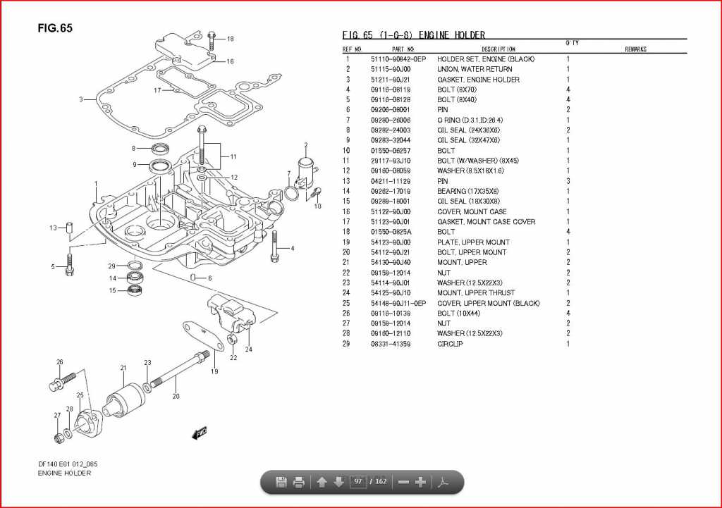

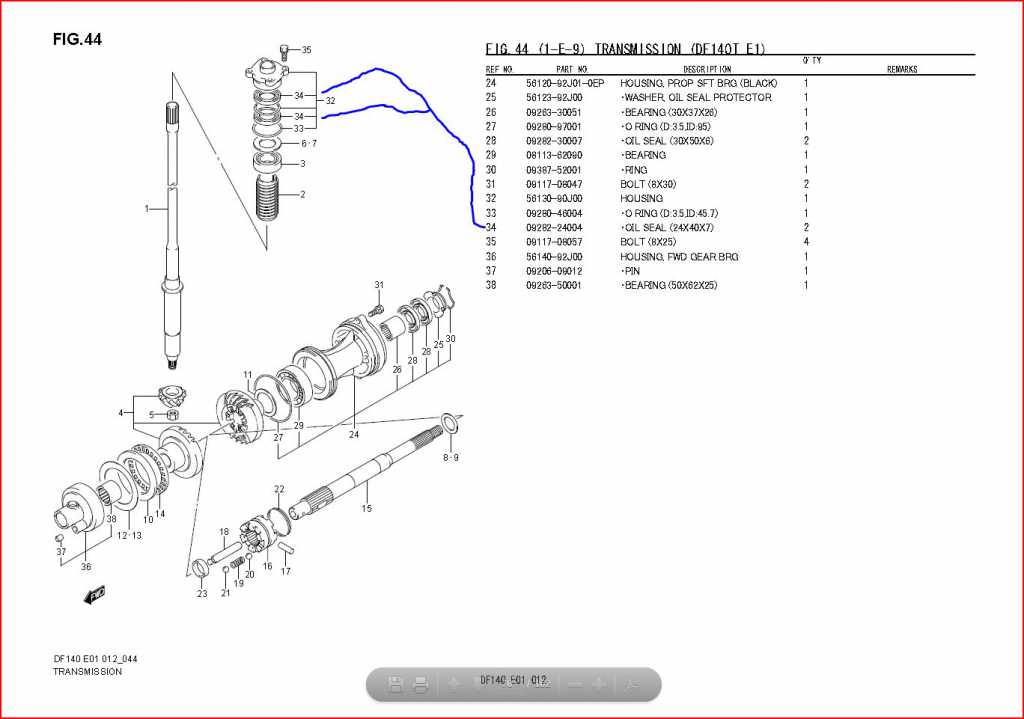

Salut !!
A priori comme ça .... je pencherai pour le joint spi arbre naze...
La piece en elle meme ne doit pas couter une fortune..
si les super méca du FOfo peuvent te répondre...
J'ai trouvé ça comme Shéma .. je ne suis pas trop sur de moi.. mais ça pourrait etre ça...

Salut !!
Me suis fait mal comprendre .. je parlais de l'arbre moteur en haut coté villebrequin regardez le shéma j'ai pointé deux joints spi en bleu .. c'est bien entendu pas l'arbre de l'hélice....
J'ai eu le cas sur un véhicule ..joints spi sorti villebrequin..
Mais comme sur les éclaté que j'ai consulté ..je n'ai qu'un joint spi sur le villebrequin en haut moteur en bas , je n'ai trouvé que ceux la...
5 litres d huile de perdu en 1 h sur suzuki df140 24 Jui 2013 20:26 #528049
Hello,
Je dirais bien les joint d'arret d'huile n° 10 et 11....
pour un yamaha 6CV, j'avais eu le même problème : huile qui sortait à la prise d'eau. J'avais changé ces joints et ça avait résolut le problème.

5 litres d huile de perdu en 1 h sur suzuki df140 24 Jui 2013 22:49 #528068
Comme apparemment je suis pas trop faux, voici le site :
www.brownspoint.com/store/pc/suzuki/df140/01.asp
Figure 40
Budget 22 USD + port
A vérifier en fonction de l'age de ton moteur. Ça veut quand même dire tomber la tête motrice, donc bon courage.
