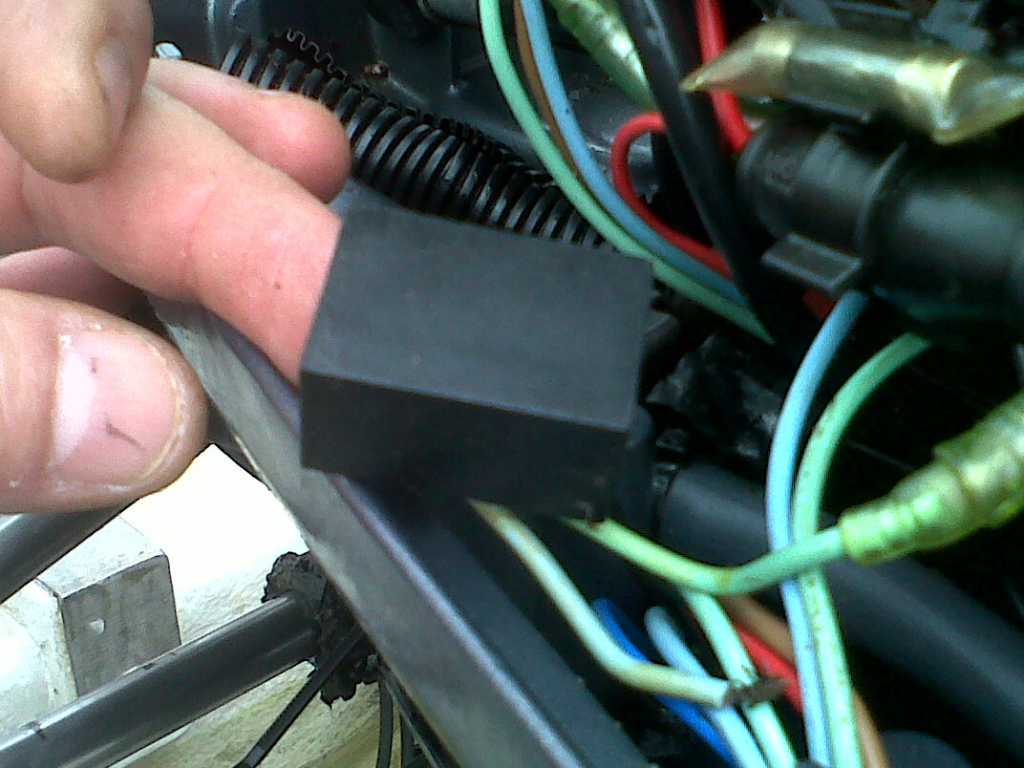

Malheureusement pour notre amie Abimes76 le faisceau de trim n'est pas top top les brin en cuivre son noir donc certainement hs.
Le moteur monte mais ne descend pas bien que le relais clac bien a l’impulsion.
A voir maintenant si c'est en sortie de relais que le problème se pose ça coûte un gros billet 280€ mais avant tout il faut refaire le faisceau.
Abimes, le faisceau de commande de trim doit être refait avant de changer quoi que ce soit pour repartir sur du bon.
Voici ce que j'ai trouvé sur la ligne électrique allant aux relais de trim.
Il en sort un fils vert, un bleu allant vers les relais et un noir relié a la masse sur la platine de maintien des relais trim et démarreur.
qu'est ce que cela???
