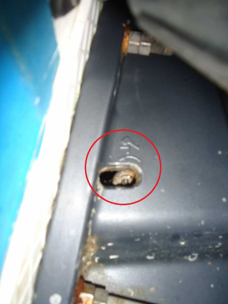

voila l'emplacement de la vis BY-PASS sur la presse coté gauche du moteur.

Pourquoi j'aurais du couper le câblage? J'ai débloquer la vis de by pass et le moteur est redescendu nickel. Javais envisagé cette solution en dernier recours.
