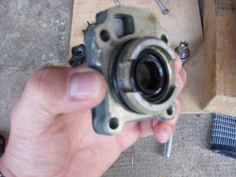

Hello,
Embase déposée, j'ai trouver un joint HS sur l'arbre de transmission, la turbine est pas top, un petit bout arraché. Je vais donc récupérer un kit complet. J'ai un seul problème, je n'ai jamais été plus loin :
comment enlever les deux cylindres noirs pour continuer inspection ?
Avez vous une technique pour inspecter l'arbre d'hélice, après avoir enlever l'hélice et deux boulons, impossible de virer l'élément principal, je peux juste le faire jouer de quelques millimètres... Merci encore et cool la vue éclatée , merci wené 38 66
img231.imageshack.us/i/turbine.jpg/[/u]
img706.imageshack.us/i/jointsurarbre.jpg/[/u]
img256.imageshack.us/i/joinths.jpg/[/u]
