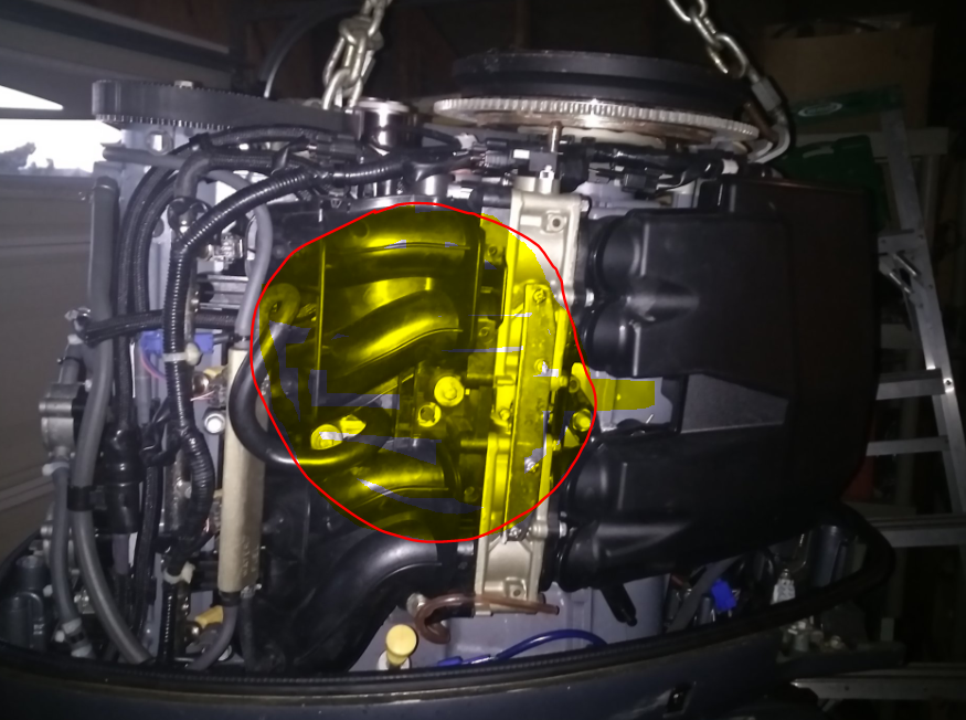

derrière les conduites d'admission.
en gros au niveau du rond rouge ci-dessous....

Je vais regarder ça dû plus près !
Après avoir changé les 3 derniers injecteurs et avoir gratté les bougies le bateau est méconnaissable: 37 nds à 5700/5800 t.
On m’ aussi conseillé de ne plus mettre de 95 et de passer au 98, chose faite j’ai aussi rajouté un nettoyant injecteur, on verra bien comment ça évolue ..
merci à tous pour les conseils !

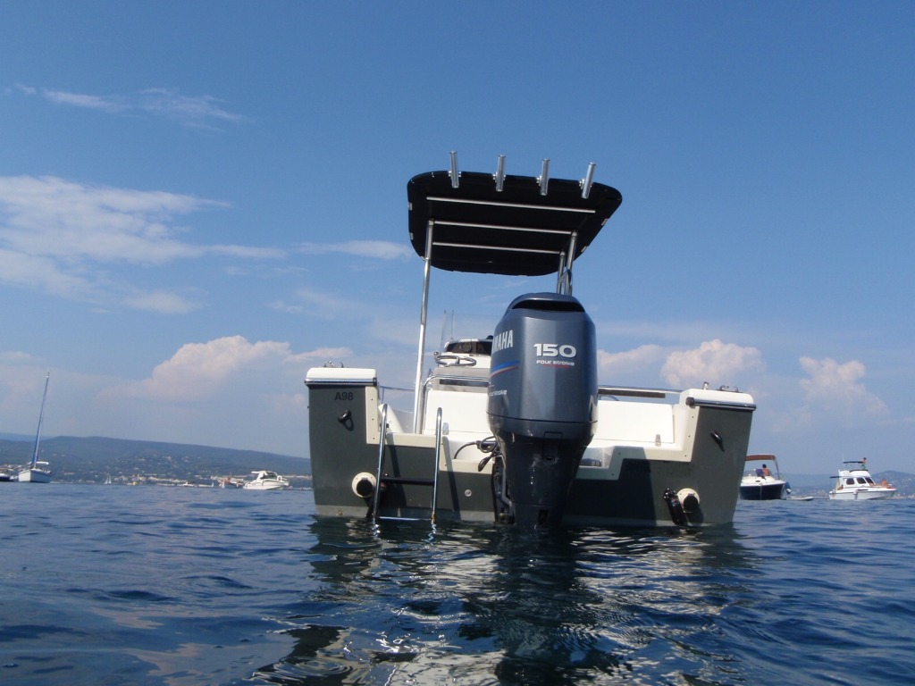

Niveau hauteur de montage, normalement les WS205 sont percés en usine ( sauf demande contraire du concess) , tu devrais donc bien retrouver la bonne hauteur de montage. je vais essayer de retrouver une photo......

J’ai présenté en points jaunes les trous présents pour que tu te situes
choix helice white shark 205 f150 yamaha 23 Sep 2020 14:12 #667335
le mien était un trou plus haut .....
choix helice white shark 205 f150 yamaha 23 Sep 2020 14:13 #667337
Tu veux dire par là qu’il était monté sur le tout premier trou ?
choix helice white shark 205 f150 yamaha 23 Sep 2020 14:31 #667344
non sur le troisième, il en restait un ....si j'en crois la photo.
faudrait que passe voir mon ancien bateau à l'occase...
en tout cas j'avais du à l'époque le poser à la BONNE hauteur après avoir fait de multiples tests. il était au port à sec et avec le chariot élévateur cela ne prenait que quelques minutes.
la noire 13 3/4 17 etait bien mais la reliance en 17 était encore mieux.......mais si peu que cela ne vaut pas le coup de changer.
