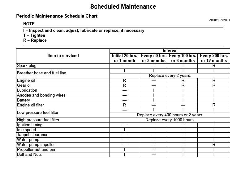

Merci, oui effectivement je peux pas naviguer cet été, avec l'huile de l'année dernière, j'ai effectué ma vidange des 20H , maintenant mon moteur dois avoir 28H mais l'huile est la depuis bientôt 1 an .
Mais je rappel que sur la notice d'entretien la prochain vidange est a 100H !!, inconcevable pour moi

Salut !!
preconisation de mon concess Suz et du manuel pour une utilisation normale (pas intensive)
C'est tous les 200H ou une fois par an pour la vidange....

200 h ! Oui donc c'est bien sa, il faut changer l'huile tous les an !! maintenant est ce que de l'huile total shell etc.... vont bien ?
