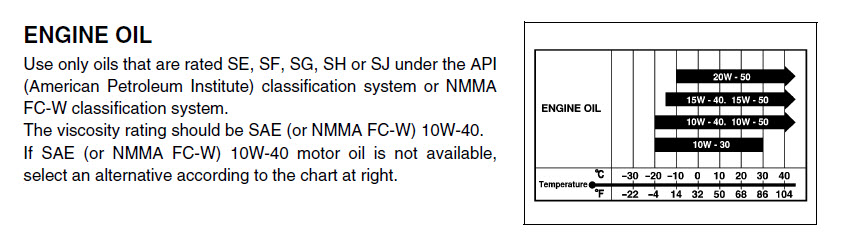

Et si tu comprends l'anglais voici ce que demande Suzuki.
Quand a tes remarques qui manquent d'à-propos, on peut toujours citer le gars qui n'a jamais fumé et qui est décédé d'un cancer du poumon. Cela ne veut certainement pas dire que le tabac est bon pour la santé.
parait même qu'il y à un peu plus de 2000 ans une nana s'est retrouvée enceinte par les voies du saint esprit....mais on s'éloigne......
Conclusion: si tu n'est pas à 3€ prés ...va chez suz et t'emmerrde pas la vie ::r-

Je n'ai pas bien compris ou bien explique moi .Dans le tableau que tu nous montres il est préconisé d'utiliser une huile SAE 10/40 ou NMMA FC/W qui est son équivalent dans la norme NMMA . Donc n'importe quelle huile de qualité pour automobile convient parfaitement .

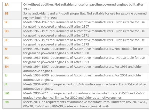

JC, je ne t'ai pas répondu car je ne savais pas....mais je savais que ce n'était pas si simple et que certaines techno de vieux moteurs ne supportent pas les huiles récentes.
Voici ce que j'ai trouvé sur le net:
Il existe deux catégories: l'essence et le diesel. Catégorie S "Spark Ignition" pour les moteurs essence et la catégorie C "Compression Ignition" pour les moteurs diesel. Pour les deux, la lettre S ou C est suivie d'une autre lettre. Par exemple, SM ou CF. Plus la lettre est éloigné dans l'alphabet, plus la technologie de l'huile est récente. Pour une huile récente, la spécification plus élevée se substituera au grade inférieur de la lettre. Par exemple, si nous avons une huile avec la spécification SN, elle peut également être utilisee pour les véhicules qui demandent API SM, SL et SJ; elle est rétrocompatible.
Cependant, vous devez faire attention à l'année de construction du moteur. Si le moteur est trop vieux, la chimie moderne peut ne pas être adapté ou compatible avec les anciens modèles de moteurs et matériaux utilisés pour fabriquer le moteur. Voyons par catégorie comment cela fonctionne pour les véhicules essence:
Les spécifications de SA à SH sont considérées comme obsolètes, ce qui signifie que vous ne pouvez pas obtenir une licence officielle de l'API. Celles-ci sont destinées aux moteurs de 1997 et plus âgés. Comme expliqué plus haut, plus la deuxième lettre est avancée dans l'alphabet, plus la technologie utilisée est récente. API SN à SJ sont pour les voitures les plus récentes, API SH à SA pour les voitures plus anciennes. Quelques exemples pour illustrer ce que serait le meilleur choix d'huile:
- Exemple 1: voiture de 1987 et vous avez seulement deux huiles disponibles, une API SH, l'autre SL. Si vous lisez le tableau correctement, la voiture a besoin d'une huile API SF. En théorie, toutes les deux SH et SL peuvent être utilisées. Comme c'est également expliqué précédemment, les huiles les plus modernes ne sont pas nécessairement les plus adaptés aux moteurs plus anciens. Par conséquent, l'huile avec le niveau de SH serait la plus adaptée.
- Exemple 2: voiture de 2003 et vous avez différentes huiles disponibles: API SJ, SM ou SN. Dans ce cas, vous devez utiliser un huile API SL ou d'API supérieure, donc API SJ ne peut pas être utilisé. SM et SN remplacent SL ainsi ces deux huiles peuvent être utilisées.

Ont reviens donc sur la norme API..........
C'est comme sur l'exemple que l'ont ma donnez chez Mercedes pour les Pneus:
Michelin vends des pneus X dimensions que l'ont peut mettre sur toutes les voitures mais en concessions si vous faites montés des pneus Michelin ont vous monteras des Pneus Michelin avec les lettres MB pour Mercedes VW pour Audi et c'est pneus sont certifier par Michelin pour la marque de la voiture, mais c'est pas pour cela que les autres pneus Michelin de E-Leclerc, ne sont pas bon pour la même voiture juste que c'est pneu non pas été testé et validé par le fabricants des voitures.
Alors a mon avis c'est idem pour l'huile pourvu que l'ont respect la viscosités de l'huile recommandé par le fabricants de nos moteurs

Elle aurait donc d'après le tableau API de Pia une norme SA ou SB.
Mais pas question de la mettre dans un moteur construit après 1970.
