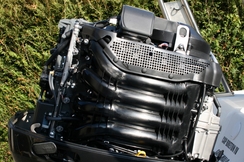

pneuboat.com/reportages/xavier/IMG_2179.JPG
pneuboat.com/reportages/xavier/IMG_2180.JPG
Voila Wené j'espere que cela va vous aider, tu visses un bon demi-tour voir un tour complet et cela devrait résoudre le probleme
@+ Xavier
@+ Xav Team PNEUBOAT
www.accastiboat.com

Merci pour tout ces photos et conseils.
