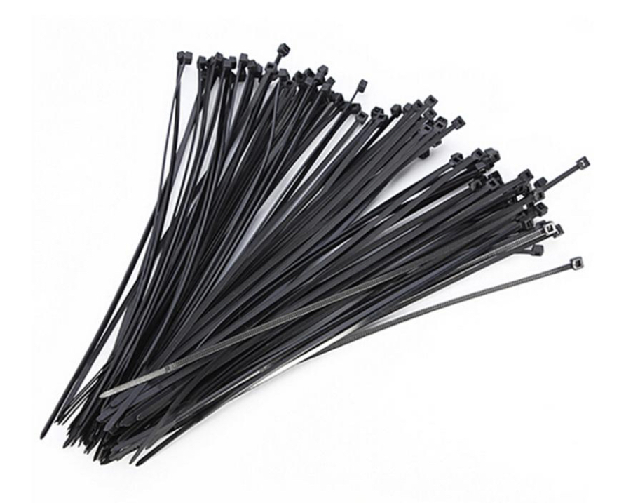

Ce que je prends toujours à bord ce sont de zips plastiques de différentes tailles cela m’a permis de réparer le pied de ma sonde cassé ça a tenu la saison...
sans oublier quelques boulons et écrous inox
