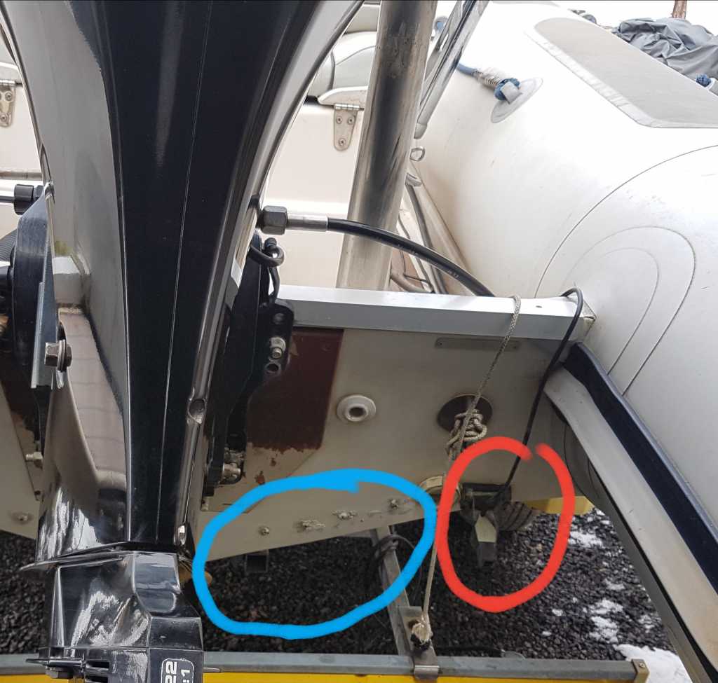

Intérêt /utilites des flaps d'origine sur vailant 06 Avr 2018 18:16 #631107
9Je recupere mob bateau semaine prochaine (session de recollage boudin chez RS Nautic), j installe la sonde dans la foulée. En effet il est necessaire que la sonde ne soit pas dans la turbulence de l helice ...
Cf photo en bleu zone du flap en rouge emplacement sonde... sur la photo c'est l'ancienne sonde.

Intérêt /utilites des flaps d'origine sur vailant 06 Avr 2018 19:33 #631108
sur nos SR la sonde n'est jamais dans les remous de l'hélice car la sonde est devant!! (les remous de l'hélice c'est les bateau en ligne d'arbre!!)
Le risque d'avoir la sonde trop devant l'hélice c'est de la faire caviter un peu, rien d'autre!
Plus une sonde sera proche du centre moins elle décrocheras en extérieur coque elle récupère bien plus de bulles et risque de sortir de l'eau!

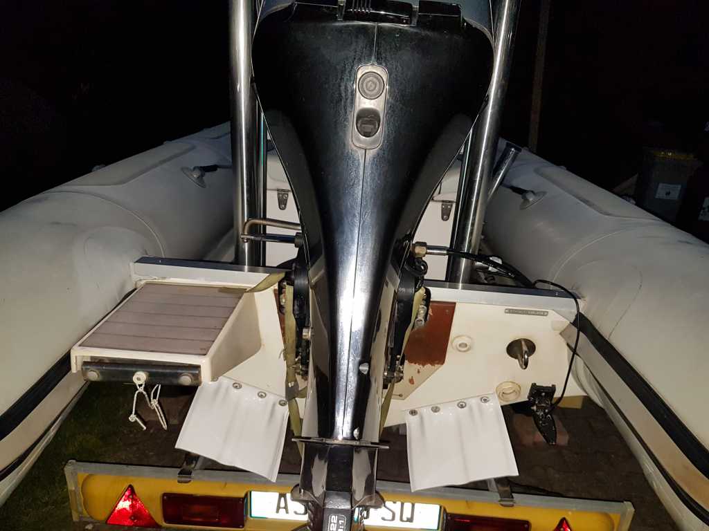

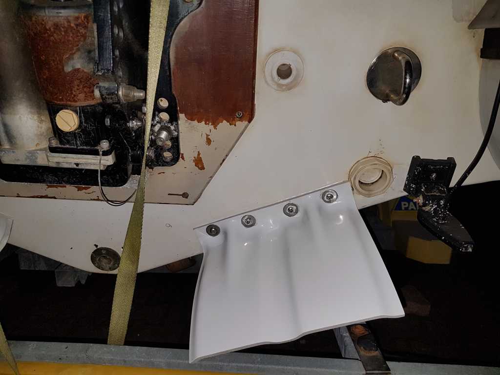

Intérêt /utilites des flaps d'origine sur vailant 22 Avr 2018 22:13 #631695
Bsr
J ai récupéré mon bateau et monté les flaps ci joint les photos comme promis
