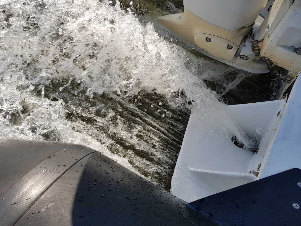

Voila mes flaps que j ai fais en forex fibré polyester.
J en suis tres content le bateau et beaucouo plus stable.
Par contre j ai incorporé ma sonde dedans et l eau jaillit par ce trou....qu en pensez vous? Pas terrible tout ca..est ce que ca fait ca a tous ceux qui l ont integré?

Bonjour, fais comme moi un joint en mastic silicone ou autre, pas de jet d'eau (pas top cela donne un air humide au moteur) en plus aucun risque de voir la sonde vibrer et tu pourras sonder à de plus grandes vitesses !
Mes trois sondes ( 2 sites et une airmar 2x1kw) sont montées ainsi !
Pour les démonter il suffit de découper au cutter le joint, ce que j'ai fais pour la revente de mon ONIX10' pour un SOLIX12' chirp.

Nitro, dans le cas où tu veux récupérer ta sonde, le silicone n'est pas un problème ? Du style, silicone impossible à décoller de la sonde.

Si ta sonde fonctionne bien a toute les vitesses ce n est qu un problème d esthétisme....
Tu peux le resoudre en posant par dessus un petit chapeau en U inversé a coller avec du silicone et l eau sortira a l horizontale

Ok merci les amis! Je vais bricoler ca .
J avais peur aussi que ca freine un peu mais ca doit etre minime.

buzz56-29 écrit: Nitro, dans le cas où tu veux récupérer ta sonde, le silicone n'est pas un problème ? Du style, silicone impossible à décoller de la sonde.
Non cela ne pose pas de problème juste un cuter pour éliminer le joint, c'est juste de l'étanchéité pas un mastique colle!!

Apres plusieurs sorties en mer j'ai pas déposé les flaps, ils freinent trop le bateau. ...
Avec flaps vitesse max 40km/h sans flaps 55 km/h.
Je pense que la forme du flap est trop plongeante....
Je pourrais inverser de 180°...
Enfin concernant la proximité de la sonde, en effet le flap la perturbe pas mal.....
