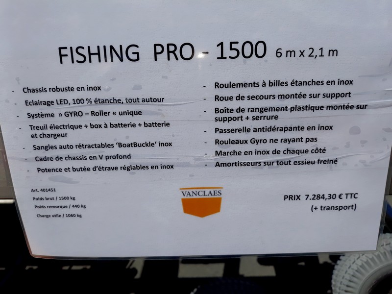

Aperçu le weekend dernier au salon nautique de Port Camargue (30) vraiment belle gueules :B:+)
Fabrication GB... j'avais jamais vu... très beau matos !!!
Helas le tarif est...que dire :^-C}
Michel

pour ce qui est du prix c'est 2 fois plus cher qu'un achat en France ::t-
elles sont chères , certes , mais elles sont complètes , et a priori rien a prévoir , par contre le prix ne dit pas si c'est pour une simple ou double essieux... :rB:+)
Phil56

Oui comme tu dis malheureusement le tarif même si au final je ne vois pas l'intérêt d'avoir un châssis tout inox.
Le châssis c'est pas ce qui pourris ou rouille le plus vite, avant d'avoir un châssis tout rouillé au point de ne plus pouvoir l'utiliser il faut je pense bcp bcp de temps, le mien au bout de 4 ans n'avais pas 1 point de rouille... ce qui rouille essentiellement c'est la boulonnerie et les brides. Et ce qui nous enquiquine tout le temps les freins...
Donc 7300 € une remorque, sachant qu'avec un peu d'entretien une remorque classique à 2500 € peut tenir une 10 aine d'année et que l'on aura les mêmes soucis de freins sur l'inox (à moins que eux aient LA solution) ça fait quasi 3 remorques soit 30 ans de remorque pour le prix d'une... faut vraiment pas vouloir changer de bateau et investir sur du long terme...
Donc de mon côté j'aimerai bien une remorque :
Châssis galva classique
Bride et boulonnerie inox au moins sur le train de rouleaux arrière
Freins magiques qui tiennent dans le temps !!!
Roulement, les Alko étanche on l'air de tenir très bien j'ai fait 4 ans de mise à l'eau aucun souci
Feu étanche : à voir si ça marche vraiment, certains ont essayé je ne crois pas qu'il y ai de belle réussite la dedans...
Et ça couterait peut être 3000 au lieu de 2500 mais pas 7000...

Simple essieux je pense si tu lis bien l'affichette charge utile de 1060 kg, PTAC 1500 kg pas besoin de 2 essieux

Merci michel pour nous avoir informé de l'arrivée de cette nouvelle marque hollandaise de remorques sur notre sol. J'en ai profité pour aller sur le site la marque et leurs produits sont vraiment sympas.
Le prix est élevé car, par simple extrapolation, pour un bateau comme le mien, nécessitant une remorque de 7,70 m, on serait dans les plus de 9000 €, soit presque le double de ce que j'ai payé en package ma Nautilus. Cela en fait des révisions complètes, des changements de kits de roulement, de câbles ou de freins, pour rattraper le différentiel.
Néanmoins, il s'agit de modèles très complets avec treuil électrique. Le concept des grandes roues pleines à la place des rouleaux classiques est aussi intéressant. Pour porter la coque de mon ancien Lomac beluga 24' avec ses deux steps bien marqués, je pense que cela aurait été le top.
L'arrivée de ce type de produits sur notre sol est une bonne nouvelle. Nos constructeurs locaux ronronnent sur leur marché et ce n'est pas un mal que de se faire titiller par la concurrence, surtout quand elle semble de qualité.

J'ai téléchargé le catalogue du constructeur Van Claes et là, surprise, les prix des modèles "standard" (hors treuil électrique, passerelles antidérapantes, coffre avant, roue de secours.....) sont à peu près égaux à ceux affichés par Sunway pour sa gamme fast (immergeable).
Pour exemple, TVA à 20 % incluse, une Van Claes excelleron 401207 (PTAC = 2,75 T, CU = 2,080 T) a un prix brut de 7200€. La Sunway fast D 1623 kit rouleaux (PTAC = 2,7 T, CU = 2,010 T) s'affiche chez un revendeur connu à 7300 €. Certes, je pense que l'on peut tirer un peu vers le bas le prix de la Sunway, mais cela donne à réfléchir. Une remorque à cadre inox, c'est une idée séduisante, même s'il faut mettre un "petit" billet de plus.
Au final, si l'on recherche une remorque haut de gamme, cela vaut peut-être le coup de voir vraiment de plus près ces remorques hollandaises, d'autant que la marque a un importateur français situé dans le sud de notre beau pays.
