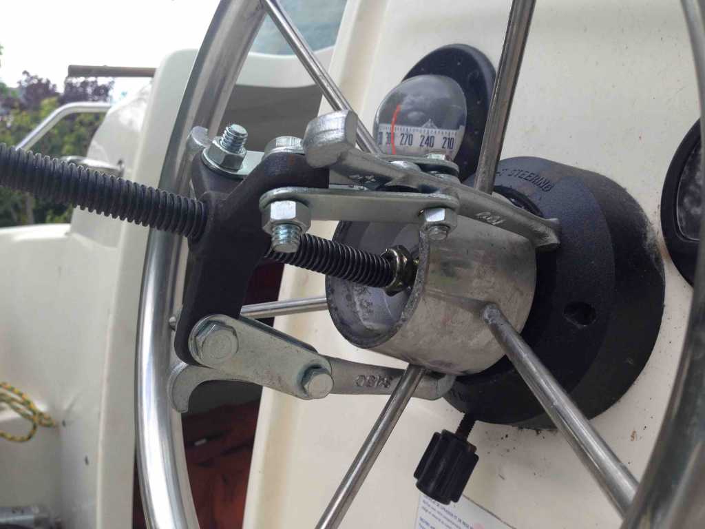

J'ai mis cette photo car dans mon cas l'extracteur a fonctionné, et comme dit medline le grippage était lié à la clavette rouillée.
la sortir et la graisser semble être une bonne précaution.
VOLANT QUI COLLE SUR MEDLINE 25 Jui 2017 19:50 #620878
Est ce que ton volant est mort après avoir utilisé un arrache moyeux ? Non. Et bien tout est dit, l'arrache moyeux reste une très bonne solution. ::M-) ::M-)
