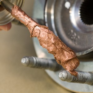

VOLANT QUI COLLE SUR MEDLINE 26 Jui 2017 10:48 #620905
Ce n'est pas de la graisse cuivrée , mais ca y ressemble un peu effectivement .....Mais ce n'est pas une graisse ...(ce n'est pas fait pour lubrifier , mais plutôt pour préserver et eviter le grippage et la corrosion..)
C'est , entre autre , utilisé pour le montage des pièces notamment pour les engins de travaux publics qui travaillent en extérieur ( eau , boue ...ect)
Des années après tu démontes et tu y trouve encore cette "mixture"
je l'utilise aussi pour le montage de la visserie , des étriers de frein ...et tout ce qui peut devenir difficile a démonter . Pour les parties échappement
j'utilise plutôt une graisse haute température a base de graphite que l'on utilise sur les grosse turbines a gaz ( la encore ca facilite beaucoup les démontages futurs ..) :B:+)
J'utilise ce produit mais il en existe beaucoup d'autre ....
