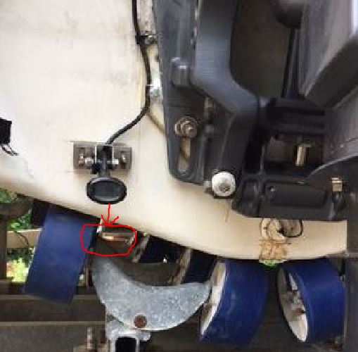

J'ai acheté un SR avec un GPS/SONDEUR ELITE 5.
Tout marche nickel sauf que lorsque je dejauge ma sonde ne m'indique plus la profondeur.
Il me faut revenir à vitesse lente pour retrouver les traces
Ci joint la photo de la sonde. Installation correct ? Comment faire pour avoir les mesures en continues ?

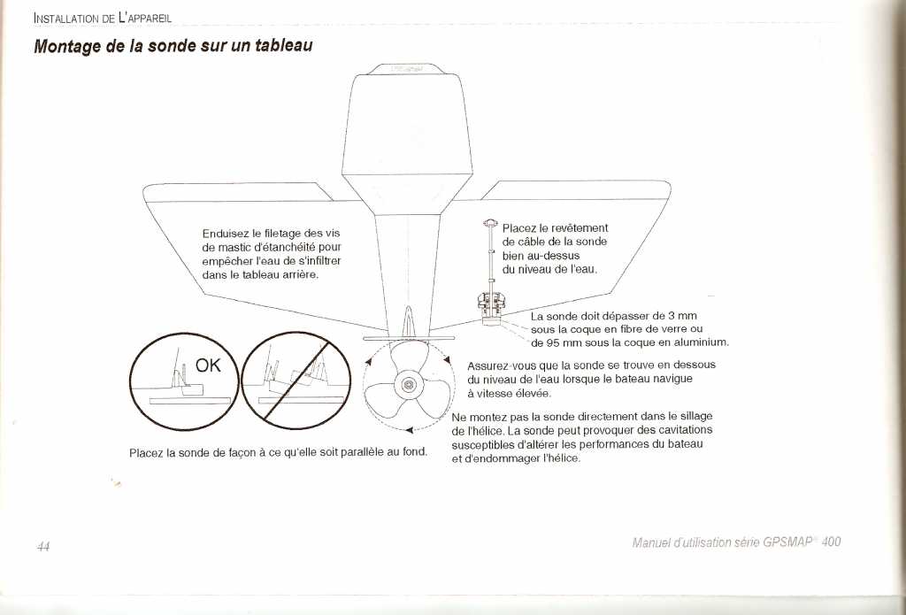

Salut !! ton install n'est pas bonne ta sonde est trop haute ..je te met une image ça vaut mieux qu'un long discours..
Et tu ne la mets pas au niveau d'une virure..

Merci pour ce retour et cette documentation.
En gros il faut que la descende au niveau du rond rouge que je dessine
Je ne souhaite pas repercer. Il existe un moyen d'allonger sa position initiale ?

Il est clair que ta sonde à été placée trop haute !
Avant de faire une modification fait une photo du tableau AR en navigation afin de voir où l'eau s'écoule de façon propre sans bulles. Cela détermine le bon emplacement, après le simple c'est l'utilisation d'une réglette porte sonde pour ajuster la hauteur de la sonde et accessoirement de la remonter totalement lors des mises a l'eau ou échouage du bateau.
Reboucher 2 trous ce n'est rien pour avoir un sondeur qui ne décroche pas !

Oui suffit qu'elle dépasse de quelques millimetres sous la coque ...voila voilou..

C'est pour Guy si ça peut te servir...
ulysse29 écrit: Salut !! ton install n'est pas bonne ta sonde est trop haute ..je te met une image ça vaut mieux qu'un long discours..
