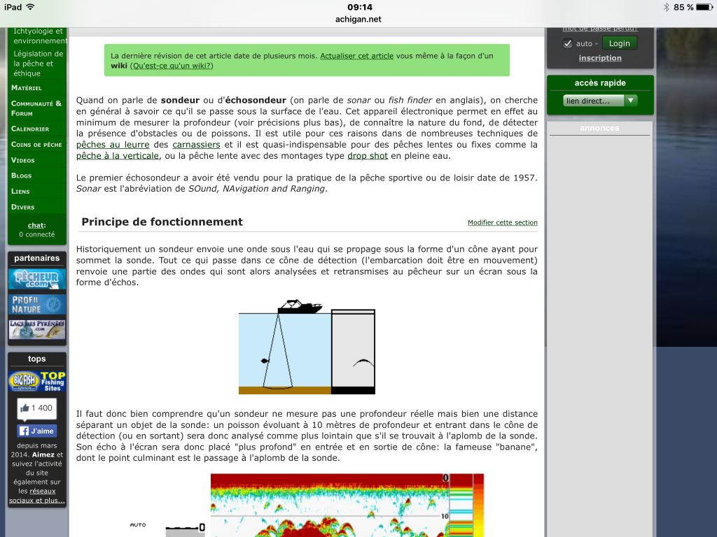

Detarage de posts
Mais une réflexion me vient en lisant certaines réflections
Vous vous servez de vos sondeurs pour la pêche Ok (je ne pêche pas mais vous pêchez à 25 ??? C'est de la traine rapide !!!! )
Pour rechercher des épaves Ok (rechercher des épaves à 25 nds j'ai un doute ???)
Vous vous servez de vos sondeurs à 25 nds pour connaître la nature et le profil des fonds Ok
Mais ne me dites pas que vous vous servez de vos sondeurs pour la sécurité à 25 nds
A 25 /30 nds si le fond remonte et passe de 15 mètres à 1.50 voir moins le temps que vous la sonde,vous alerte c'est trop tard vous êtes sur les rochers surtout qu'en plus les sondeurs qui lisent devant il n'y en pas pas beaucoup et je suis sur que 95 % d'entres vous n'en n'avez pas
Les angles de lecture des sondeurs classiques ( ce que nous achetons dans les ships) Ne savent pas lire devant le bateau
Les cônes de lecture ne sont pas suffisant pour naviguer en toute sécurité a 25 nds
::r- ::r- B) :kiss:

A 25nds un sondeur (avec une bonne sonde et surtout bien installée) peut sans problème détecter du poisson (c'est ce qui permet d'en trouver lors de déplacement idem pour des épaves certes l'image est un peu déformée mais on ne rate pas un objet!
attention lorsque l'on parle de cône d'une sonde c'est avec un niveau acoustique (3dB ou 10 dB en retour) cela ne veut pas dire qu'au delà de ce cône il n'y a aucune information!
Le principe pour déterminer le cône d'une sonde est très simple dans un bassin on déplace une cible qui au départ est bien à la vertical de la sonde et on enregistre le niveau de bruit en retour sur la sonde pour une puissance donnée cela permet par trigonométrie basique de donner la valeur de l'angle de la sonde .
Pour comparer les sondes plusieurs donnée sont disponible au près de fabricant angle/dB
La TVR, puissance acoustique émisse en dB pour 1 W électrique (plus la valeur est grande mieux c'est!)
Et aussi l'inverse (RVR) la puissance acoustique a émettre pour avoir 1W électrique aux bornes de la sonde (là plus la valeur est faible plus la sonde détectera les écho faibles)
attention des écart faible sont en réalité très important 3dB de différence équivaux à 2 fois plus le son est sur une échelle logarithmique : 192 dB fait 2 fois plus de bruit que 189!! est inversement 3dB de différenc eune sonde sera 2 fois plus sensible!!
il ya aussi le facteur Q (entre 1 et 30) plus cette valeur est faible mieux c'est, cela correspond à la résonance de la sonde, une émet durant un temps bref pendant lequel elle est alimentée, puis lors de la coupure, la sonde continu d'émettre un peu alors quelle est passée en mode écoute,
Q est le rapport entre la durée d'émission et la durée des rebonds , cela se traduit sur l'image sondeur de faux écho prés de la surface.
