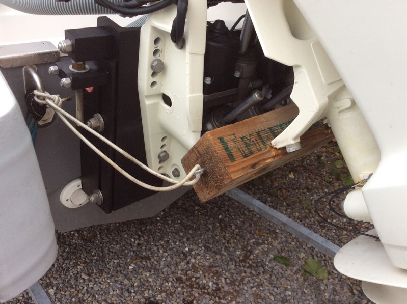

Pour en revenir à ton mouton (blanc ou noir ?), un jack-plate n'est ni plus ni moins qu'une chaise hors-bord. Elle peut être fixe ou mobile manuellement ou électriquement (avec un peu d'hydraulique au milieu).
Mon ancien bateau était équipé d'un lift électro hydraulique et ça fonctionnait très bien. Tu peux voir sur ma page perso un exemple de ce type de pièce.
Dans ton cas, la chaise servirait juste à rattraper artificiellement la dizaine de centimétres de jeu entre un arbre extra long (fût de 63 cms) et un tableau destiné à accueillir des HB à arbres longs (fût de 23 cm). En termes d'équilibre, tu ne risques absolument rien. La rehausse n'est pas importante et de toute façon, la poussée se fait sous l'eau. Le balourd n'est pas non plus un frein, surtout sur un SR ayant ses boudins dans l'eau en permanence.
La mise en oeuvre d'une chaise moteur, y compris d'une profondeur modérée, nécessite de boulonner le tout sur un tableau renforcé aux endroits stratégiques car les efforts latéraux sur la coque vont augmenter.
Si j'avais à faire ton choix, je choisirais le montage le plus simple, sans chaise moteur. Un Zar 53 a déjà la cuvette de son moteur fortement déporté en arrière. Le rajout d'une entretoise, quelle qu'elle soit fera encore plus ressortir le moteur à l'arrière, ce qui jouera automatiquement sur l'assiette longitudinale. Plus l'entretoise est importante et plus l'assiette à l'arrêt sera modifiée. Ta chaise rajoute aussi du poids à l'arrière. Le comportement au déjaugeage peut être modifié, nécessitant parfois la pose de flaps. A vitesse stabilisée, l'assiette ne sera pas altérée. Tu peux même accroître les performances, vu que l'hélice travaille dans un environnement d'eau moins perturbé.

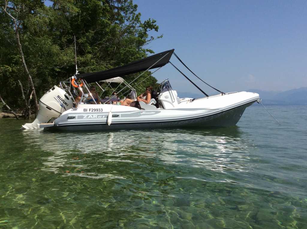

Alors je vais simplement vous donner mon avis et mon retour d'expérience puisque moi aussi j'ai eu, suite à une rupture de stock de çe magnifique moteur " blanc" , un choix " Cornélien" à faire ...
Donc Oui, çe moteur va etre " plus long" sur le tableau arrière ...
Oui, le " Jack Plate" va le remonter un peu çe qui va d'une part le repositionner à sa place, d'autre part l'éloigner, un tout petit peu de l'arrière du bateau ... Çe qui, tous les spécialistes vous le diront, est un plus en navigation :^dB}
Coté " " équilibre", à l'arrêt, il sera , peut être, un peu plus sur le c.u.l
Je vous mets une photo du mien et chacun pourra en juger ( je vous ferai simplement remarquer qu'il y a en plus une personne assise tout à l'arrière et que çela n'affecte en rien l'assiette de l'ensemble)
Côté " navigation" je peux vous dire que le réglage " hauteur" est beaucoup plus facile, deux boulons à desserer et le moteur monte et descend au millimètre :a{b)
Et côté " esthétique" je défie quiconque , si on n'en parle pas, de s'apercevoir, sans mettre " le nez dedans" qu'on a mis un Xl à la place d'un L ::M-) ::M-) :lol:
Bref , pour moi, apres une saison de nav, je n'y ai vu aucun inconvénient bien au contraire puisqu'en réglant le tout " aux petits oignons" j'ai gagné un peu en vitesse sans augmenter la conso, même si je l'avoue, je me suis posé au début les memes question qu'Idefix .
Enfin Je rassure les bileux, le tableau arrière du Zar est largement capable de soutenir la différence de " couple" d'autant plus que celle ci serait plutot engendrée par une augmentation de la puissançe moteur et non pas par çelle, minime, du poids du moteur.

Ce que dit Meltem est tout à fait juste et corrobore mes propos. Le contraire m'eût étonné car j'ai parlé en connaissance de cause avec l'expérience vécue de 3 montages de chaises HB sur 3 coques différentes et des puissances de HB de 135 à 200 Cv.
Le seul bémol que j'insérerais dans le discours de l'ami Meltem concerne la capacité réelle de réglage du jack-plate. Pour profiter de toute la course de réglage, il faudrait que le moteur soit parfaitement adapté au tableau. En montant un HB XL en lieu et place d'un L, pour rattraper la différence de hauteur de fût, on réduit d'autant la course et les possibilités induites de réglage.
En général, on monte les moteurs au-dessus de l'arête arrière du Vé, ce qui, au cas particulier, réduit encore les possibilités de réglage, d'autant qu'un moteur sur jack-palte est toujours surélevé par rapport à un montage classique pour éviter que la cuvette traîne trop bas dans l'eau en charge et à l'arrêt. Pas terrible si l'eau entre dans l'orifice d'échappement en marche arrière !

Arfffff grrrrrrrrrrrrrrrrrrr, cette chaise (parlez français les gars, notre langue est belle et elle se meurt)..................
Cette chaise en photo disais-je, mais qu'est-ce que c'est moche, un truc en métal à angles vifs à cet endroit, avec de vulgaires boulons...Beurk, jamais j'aurais accepté ça. Tout ça pour un moteur blanc ? Un truc de fada, d'autant que cette chaise pour gâcher l'esthétique est noire. Il semble même que le passe coque ait été coupé pour laisser passer l'angle de ce support, j'espère qu'ils on mis la dose de Sika en dessous.
Tant qu'à mettre une chaise, autant en mettre une avec un vérin hydraulique qui vous permette tous les réglages à souhait. Une petite centrale hydraulique de chez Parker ou TRW vendue avec les lifts ne pèse que 5 ou 7 kgs, couleur alu anodisé aurait été tellement plus esthétique , et puis sourtout le lift réglable tellement plus efficace.
Là ça me fait penser au dicton ''faute de grives, on mange les merles''.....Pas glop ::d- ::d- ::d- ::r- ::r- ::r- ::r-

Meltem, crois-tu que comparer l'assiette de ton gros Zar à celle d'un 53 soit une comparaison valable ? Pour moi, la réponse est non !
Un lift hydraulique, oui c'est le top, mais c'est pas du tout le même prix qu'un simple bracket de rehausse.
Un point majeur a été oublié par tous ... le fait de placer la tête motrice 13cm plus haut va avoir un effet non négligeable sur l'équilibre dynamique latéral du bateau, car une centaine de kilos n'est pas une masse négligeable quand la mer s'agite et que le bateau commence a secouer, ça va tout simplement amplifier tous les balancements.
Autre détail, il serait bon de s'assurer que le capot du moteur ne touche pas le coffre arrière quand le moteur est tilté ... par sécurité je prendrais une chaise avec un peu plus de déport, 12cm par exemple.
