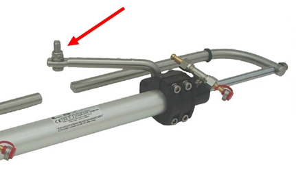

Je suis allé regarder en détail sur le bateau tout à l'heure et j'ai vu que la patte (flèche rouge) était fixée à une patte du moteur par une vis.
Celle-ci (la patte de la LS) a un jeu suivant l'axe de la vis, anormal, comme s'il manquait une rondelle ou de la matière sur la patte du moteur.
Cette patte moteur est rouillée, ceci pourrait-il être dû à des anodes qui n'auraient pas été changées à temps ? Et si je vois de la rouille à cet endroit-là (patte moteur), puis-je en déduire que d'autres parties du moteur (non visibles) ont subit la même corrosion ?
Nota : je n'ai pas vu de corrosion sur le moteur par ailleurs (sinon je n'aurais pas acheté le bateau)

Je ne te répondrais pas sur les jeux de ton vérin et de la tringlerie, de toute façon il est inadapté, et de d'une qualité plus que discutable.
Je ne suis pas de ceux qui font un plâtre sur une jambe de bois.
En revanche, pour la rouille, il est de notoriété publique que les trim, la chaise, bref les pièces en métal des Mercury (Mariner) en général sont très sensibles à la rouille.
Il faut que tu sois extrêmement vigilant aux anodes de ton moteur, anode de chaise, TrimTab, anodes moteur. Et que tu remédies sans laisser trainer à tous les points de rouille qui pointent leur nez, mise à nu, et peinture marine de protection en couche(s) suffisante(s)

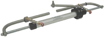

Ci dessous un vérin LS 226 pour du 115 CV

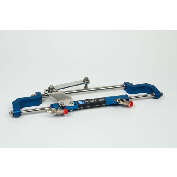

Et un vérin MAVIMARE pour du 90 CV
Si l'on est pas capable de faire la différence entre l'un qui ressemble à une pompe à vélo, avec ses ronds cintrés à la va comme j'te pousse et un vérin entièrement usiné avec des pièces massiques, on retourne au salon de thé faire une dégustation ::e- ::e- ::e- ::e-
Ca n'engage que toi :cheer:
Une pièce taillée masse de ce type (les 2 équerres) peut suivant les efforts, engendrer des amorces de ruptures dans les angles vifs, l'idéal aurait été d'avoir des rayons inter/exter dans les angles, mais ça n'enlève rien à la qualité du matériel qui semble de bonne facture.
