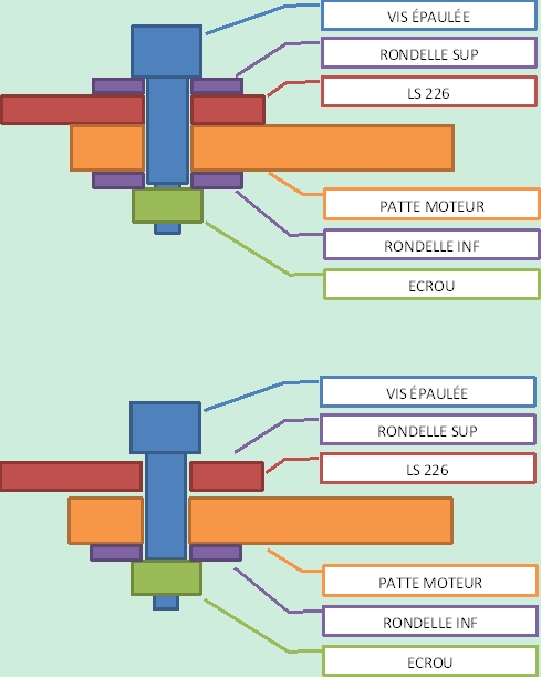

J'ai pu regarder un peu le bateau... Pas facile avec mon plâtre... ::p- ::p- ::p-
Je ne dis pas qu'il n'y a rien d'autre, mais le plus gros jeu vient comme je l'avais dit plus haut, de la patte de la LS qui joue beaucoup trop sur la vis.
Je ne sais pas comment resserrer le reste, mais il n'y a pas de jeu (anormal) dans les "cornes".
La vis Bleue est épaulée et lorsqu'on serre l'écrou vert, il vient en appui, soit sur l'épaulement (schéma bas), soit sur la rondelle inf (schéma haut)
Je suis moi en configuration du schéma bas. C'est à dire qu'il n'y a pas de rondelle sup.
Ce que je crois, c'est que :
- soit il manque la rondelle sup, (peut être rouillée et tombée)
- soit il n'y en a jamais eu, mais la patte du moteur s'est mise à rouiller et un jeu est apparu car elle s'est amincit.
Je cherche une rondelle inox de la bonne dimension pour remonter et voir ce que ça donne. (je vous tiendrai au courant sans faute)
Je cherche aussi comment démonter les cornes sans tout casser...

Gros jeu sur direction hydraulique. 13 Oct 2015 23:05 #588365
Bonsoir christoche,
J'ai eu à peu prêt la même chose que toi et tout le jeu venait effectivement des vis de maintien entre le moteur et la petite platine et aussi entre le platine et le vérin.
En vérifiant les vis de fixation je me suis rendu compte qu'elles "flottaient" dans les trous de la platine.
J'ai tout simplement mis des vis adaptées qui ne sont pas filetées entièrement mais qui ont une partie cylindrique usinée qui sert de guide en rotation et qui donc limite le jeu avec la platine.
Ensuite en axial j ai vérifié également que je venais quasiment serrer sur la platine en laissant bien sûr le mouvement de rotation possible...
Ceci sur les 2 vis (côté vérin et côté moteur).
Résultat plus de jeu dans le système de direction seul reste le jeu laissé par les silent bloc du moteur ( pour éviter les vibrations)
Au fait j'ai une LS pour moteur 200ch sur mon suz175.

La vis avec un épaulement non filetée s'appelle une "vis axe", le fabriquant est Rabourdin et ça se trouve chez des distributeurs de visseries pro ou de bon quincaillés.
Bonne journée,
Gros jeu sur direction hydraulique. 14 Oct 2015 11:36 #588372
Christophe, tu as raison, il manque une rondelle sous la tête de vis. Tu as intérêt à trouver une rondelle large, plus large que celle livrée en standard, ça devrait permettre de rattraper le jeu.
Pour la vis-axe, c'est plus compliqué, car c'est du pas américain, diamètre 3/8 pas 24 ou 28 (?) et c'est spécifique aux direction hydro - mais on doit trouver ça ailleurs.
La patte du moteur est évidemment filetée au même pas, et les tarauds ou filière ne se trouvent pas chez Leroy M - plutôt Otelo !
