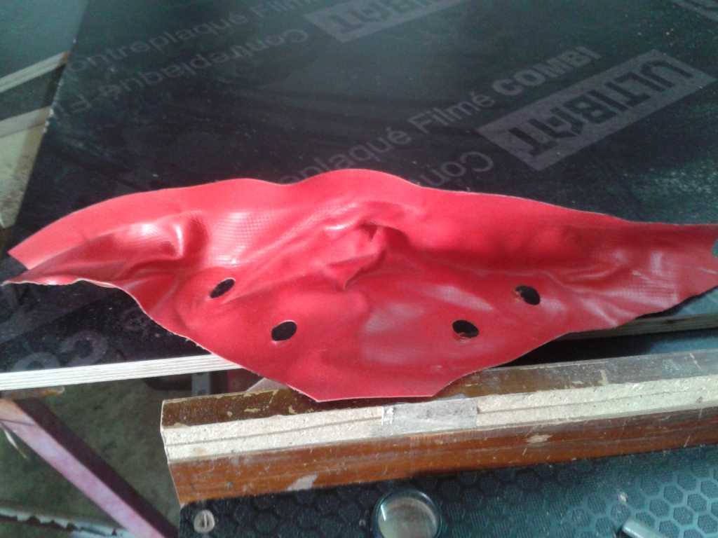

je voudrais savoir si cette pièce est indispensable elle est collée sur le nez du boudin est vissée sur la coque
le problème est que cette pièce est vraiment destroyer et le collage semble impossible .

Oui, je pense qu'elles est indispensable, sinon Zodiac en aurait économisé le montage, qui est chiant pour parler clair.
Je ne me souviens plus très bien car je ne l'ai fait qu'une fois, mais il me semble que les trous reçoivent des vis, qui ne sont visibles que boudin dégonflé.

jcjcat écrit: Oui, je pense qu'elles est indispensable, sinon Zodiac en aurait économisé le montage, qui est chiant pour parler clair.
Bonjour JC
Oui c'est vissé a la coque par 4 vis avec de grosses rondelles caoutchouc
la surface de collage fait 4 cm seulement
je vois pas du tout comment je vais y arriver ??

Pourquoi veux-tu la changer, elle est endommagée ?

jcjcat écrit: Pourquoi veux-tu la changer, elle est endommagée ?
Non met elle est toute tordue ,pliée (photo un peu plus haut)
j'ai essayé de la mettre a blanc je ni arrive pas et si en plus il y a la colle ça va être l'enfer
je ne c'est pas quoi faire ::p-
en plus il faudrait que je trouve le nom de cette bête pour faire une recherche sur le net
A+ ::r-
collage sur Pro II 31 Mar 2015 13:42 #579911
Essaie de tout simplement la recoller exactement comme elle l'était auparavant.
S'il te reste les traces du collage originel, ça ne doit pas être trop difficile

jcjcat écrit: Essaie de tout simplement la recoller exactement comme elle l'était auparavant.
Ok je vais essayer dès que je reçois la colle
A+ ::r-

tinez écrit:
A+ ::r-
Bonjour Tinez,
Tu es obligé de remettre la pièce car c'est elle qui tient le boudin à l'avant. Sans elle, tes glissières neuves vont se fatiguer car elles encaisseront seules les vagues :rB:+) . Elle est peut être tordue car elle épouse l'avant de ta coque ?
De plus si tu n'as pas cette pièce, la moindre vague qui touchera l'avant passera entre la coque et le boudin, ce sera la douche assuré !
(ça m'est arrivé 2-3 fois avec mon medline dont le principe et le même que le tien. Même avec la pièce, en tapant très fort l'eau passe un peu....).
D'ailleurs, tu verra que remettre les vis boudin en place devient vite chiant ::p- Je l'ai fait deux fois :^-C}
Je n'ai aucune prétention de connaitre le collage, mais moi je l'aurais collée en plusieurs fois cette pièce (d'abord le milieu, puis petit à petit les côtés).
En tous les cas encore bravo pour la réparation de ton boudin ! J'ai été bluffé du résultat !

eric29s écrit:
tinez écrit: [
La piece ici en question sert plutot a eviter que les boudins glissent vers l'avant ou ne jouent trop (frottements, usure) .
Normalement les zodiac pro 2 ont une sorte de jupe exterieure sous l'avant des boudins dans lequel la pointe de la coque vient s'enfiler pour maintenir et éviter justement l'entrée d'eau par l'avant.
Par contre Tinez sur les photos de tes boudins (dans ton salon) je ne vois pas cette "jupe" !!!!

Bonjour Zod
La jupe je l'ai il faut que je la recolle ça c'est facile (j'ai recommandé de la colle zodiac que je trouve super)
je doit aussi décoller et recoller les 2 insignes PRO qui ce décolle (collé avec cette Mer-e de colle noire)
Recoller un passage de rame
Le plus qui m’embête c'est cette pièce vissée ::p- (mais bon je vais y arriver)
A+ ::r- ::r-

Bonjour Eric
elle n'est pas tordue mais pliée et je ne pense pas qu'a l'origine elle soit comme ça
Pour empêcher l'eau de remonté je pense que c'est plutôt la jupe de dessous qui est fait pour ça
A+ ::r- ::r-

Tu me rassures.
Pour l'autre pièce "pliée",si elle n'est pas dure/cassante, peut être en la chauffant gentiment et la laissant un peu sous presse.
Au pire, il te reste pas un morceau de toile pour la refaire.

zod_16 écrit: Tu me rassures.
Je pensais aussi a la chauffer
pour la refaire non la toile et plus épaisse que la mienne et en plus il faudrait avoir la vrais forme
A+ ::r- ::r-

tinez écrit: Bonjour Eric
A+ ::r- ::r-
Ben, zod_16 à raison, elle sert à éviter aussi que le boudin ne reparte vers l'avant. Tout comme la seconde pièce du dessous qui est attachée à l'anneau d'étrave.
Mais quand vous êtes dans les vagues et que l'avant du bateau retombe d'un coup, l'eau remonte le long de la coque et la piece du dessous se rempli comme une écope ... Si il n'y a pas la deuxième pour faire barrage, tout remonte dans le semi.
En fait les deux sont indispensables...
Courage, le plus dur à été fait !

eric29s écrit:
A+ ::r- ::r-
Merci eric
et si on colle la jupe a la coque ????
collage sur Pro II 31 Mar 2015 21:36 #579962
Pourquoi coller ? tu à un système démontable.
Si tu colle que le nez il risque de se décoller rapidement car le reste des boudins n'est pas totalement solidaire de la coque, ils peuvent jouer un peu.
Si tu ne veux plus les inconvénients des boudins sur rail alors colle tout. mais je trouve ça dommage.
Et ça risque d’être compliqué avec l'épaisseur du bord de coque du Pro 2.

zod_16 écrit: Pourquoi coller ? tu à un système démontable.
Un peu comme ça; (vers le milieu)
my.pneuboat.com/v2/pages_perso/aff_pp.php?num_pp=25
un sacré boulot.
Salut zod
je parlais de collage SI je n'arrive pas a recoller la fameuse pièce (d’ailleurs comment s'appelle c'est pièce :RB:+) )
A+ ::r- ::r-

Salut a tous
Je comptais faire du collage cette aprèm mais ma fille et son chéri ne peuvent pas venir me donner un coup de main
Après la sieste je vais tenter de coller cette pièce de Me--e ( je l'appelle comme ça parce que elle me fait Ch--R et que personne connait son nom)
Je fais des essai a blanc mais c'est vraiment la galère
Peut être faudrait il que je dégonfle un peu le boudin ????
Bon je ne vous embête plus joyeuse Pâques
A+ ::r- ::r-
collage sur Pro II 05 Avr 2015 14:29 #580234
Appelle-la Julie par exemple !
La solution de faire un collage de la partie avant sur la carène est la plus simple à mettre en oeuvre !
Tu remontes le boudin, tu le gonfles, tu sangles là où c'est nécessaire pour que ça plaque bien, et tu tailles des bandes de tissu que tu colles.
Pense à poncer la carène à l'endroit du collage.
C'est la méthode d'assemblage la plus fiable - et ensuite si un jour tu veux démonter ton boudin, tu chauffes le collage, ou tu le coupes et tu en refais un.
Coté fiabilité, la première fis que je suis allé en Afrique du Sud pour les Tomcats, je leur ait parlé du montage Zodiac ... les gars étaient pliés en deux de rire !
Car le premier Zod qui a affronté les déferlantes a vu son "Jules" s'arracher et le boudin a rapidement suivi - et quand tu connais l'accueil que les habitants des eaux locales te réservent si tu y tombes ...
