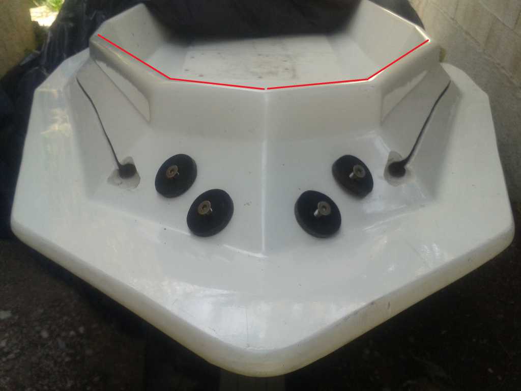

jcjcat écrit: Appelle-la Julie par exemple !
La solution de faire un collage de la partie avant sur la carène est la plus simple à mettre en oeuvre !
Tu remontes le boudin, tu le gonfles, tu sangles là où c'est nécessaire pour que ça plaque bien, et tu tailles des bandes de tissu que tu colles.
Pense à poncer la carène à l'endroit du collage.
C'est la méthode d'assemblage la plus fiable - et ensuite si un jour tu veux démonter ton boudin, tu chauffes le collage, ou tu le coupes et tu en refais un.
Coté fiabilité, la première fis que je suis allé en Afrique du Sud pour les Tomcats, je leur ait parlé du montage Zodiac ... les gars étaient pliés en deux de rire !
Car le premier Zod qui a affronté les déferlantes a vu son "Jules" s'arracher et le boudin a rapidement suivi - et quand tu connais l'accueil que les habitants des eaux locales te réservent si tu y tombes ...
Bonjour JC
Quand tu parles de faire un collage de la partie avant c'est bien ici que doit je mettre des bandes ?,(photo)
j'utilise la même colle ?
A+ ::r- ::r-
