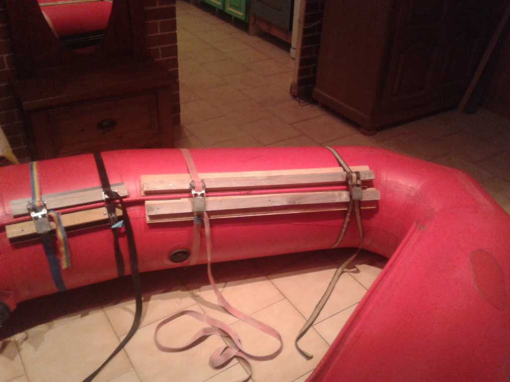

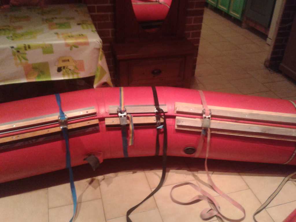

C'est obligatoire après le collage de mettre des serres joints

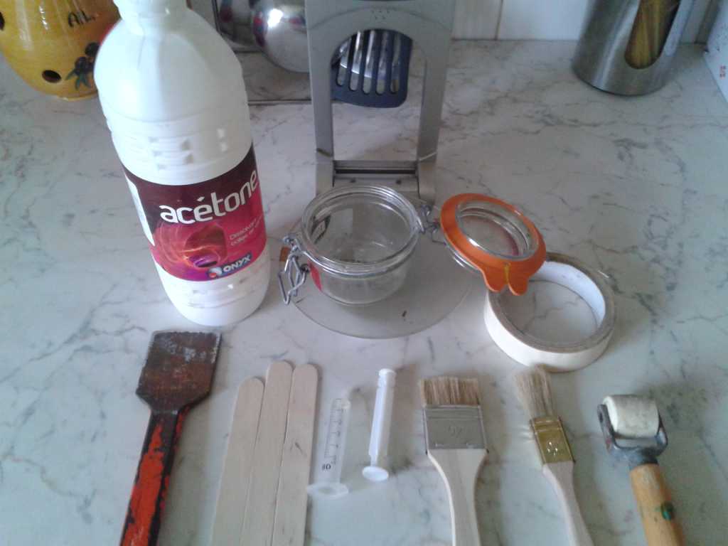

Bonsoir
je pense recevoir la balance demain matin
je vais faire le collage d'un coté demain aprèm ma fille est sont copain vont vernir m'aider
je vais renter le zozo dans la maison 22 degrés pour 22% d’humidité (dehors gros Mistral)
jc je vais préparer 70 gr avec 3.5ml soit 5% par couche
pour le sèche cheveux je le passe a chaque couche ?
si oui la colle va t elle ramolire
voila tout est près
A+ ::r- ::r- ::r-

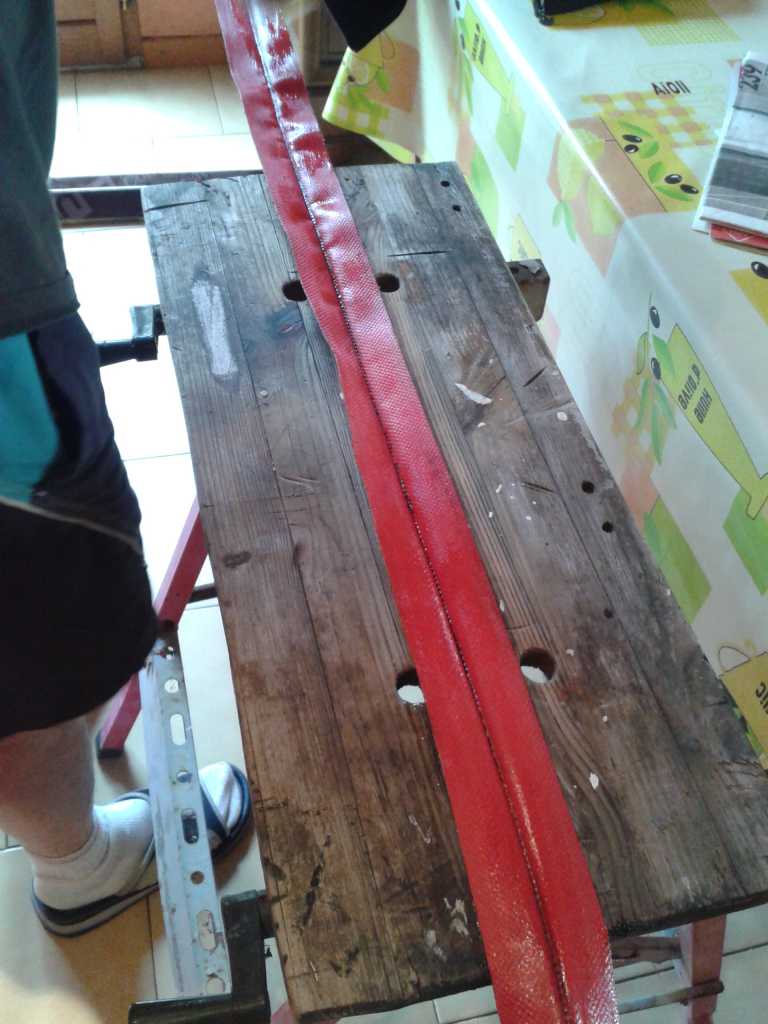

Salut
les glissières me semble super bien tenir mais je vais quand même poser des renforts mais avec que 2 couches de colle
je vais découper des bandes de 1m de long que je vais coller bord a bord (plus facile pour l'encollage ) et coller une petite bande
sur les jonctions .je pose la question, c'est mieux parallèlement ou perpendiculairement ?

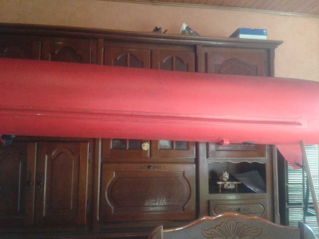

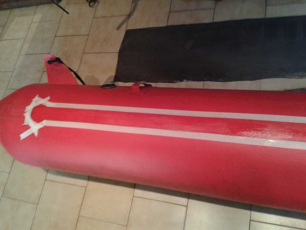

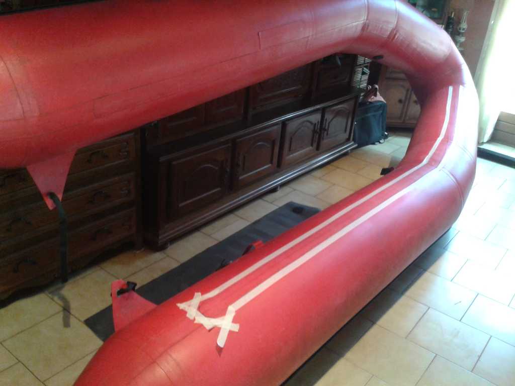

Collage glissières boudin 30 Mar 2015 09:27 #579830
: ::K+) :a{b)
"Futura Sport + 50 Tohatsu"
Collage glissières boudin 30 Mar 2015 09:55 #579833
  • tinez
  • Portrait de tinez Auteur du sujet
  • Messages : 855
  • Remerciements reçus 12

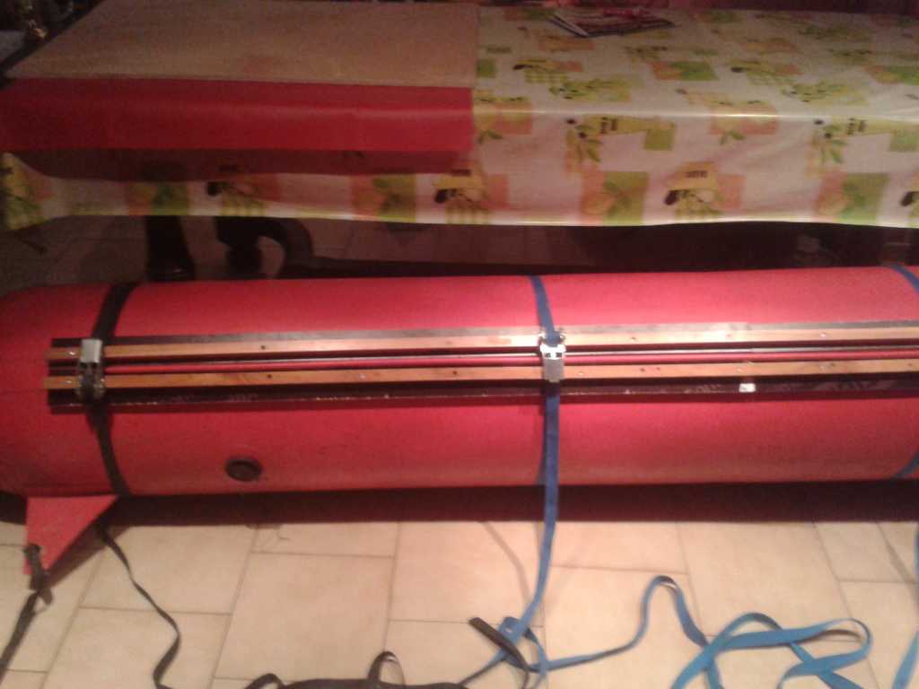

Ok elles sont pas terrible le tresse sans doute
Collage glissières boudin 30 Mar 2015 09:56 #579834
  • tinez
  • Messages : 855
Collage glissières boudin 30 Mar 2015 10:01 #579835
  • tinez
  • Messages : 855
Pas de photo au moment du collage pas de main disponible mais ça ce fait facilement avec l'astuce de JC j'ai posé une bande d'hypalon sur la colle coté boudin
je vais continuer la préparation des renforts que je collerais cette Aprèm
Collage glissières boudin 30 Mar 2015 10:56 #579837
Bravo et merci t'as fait cela comme un chef :a{b) :a{b) :a{b)
Et n'hésite pas à prendre d'autres photos ::K+) ::K+) ::K+)
