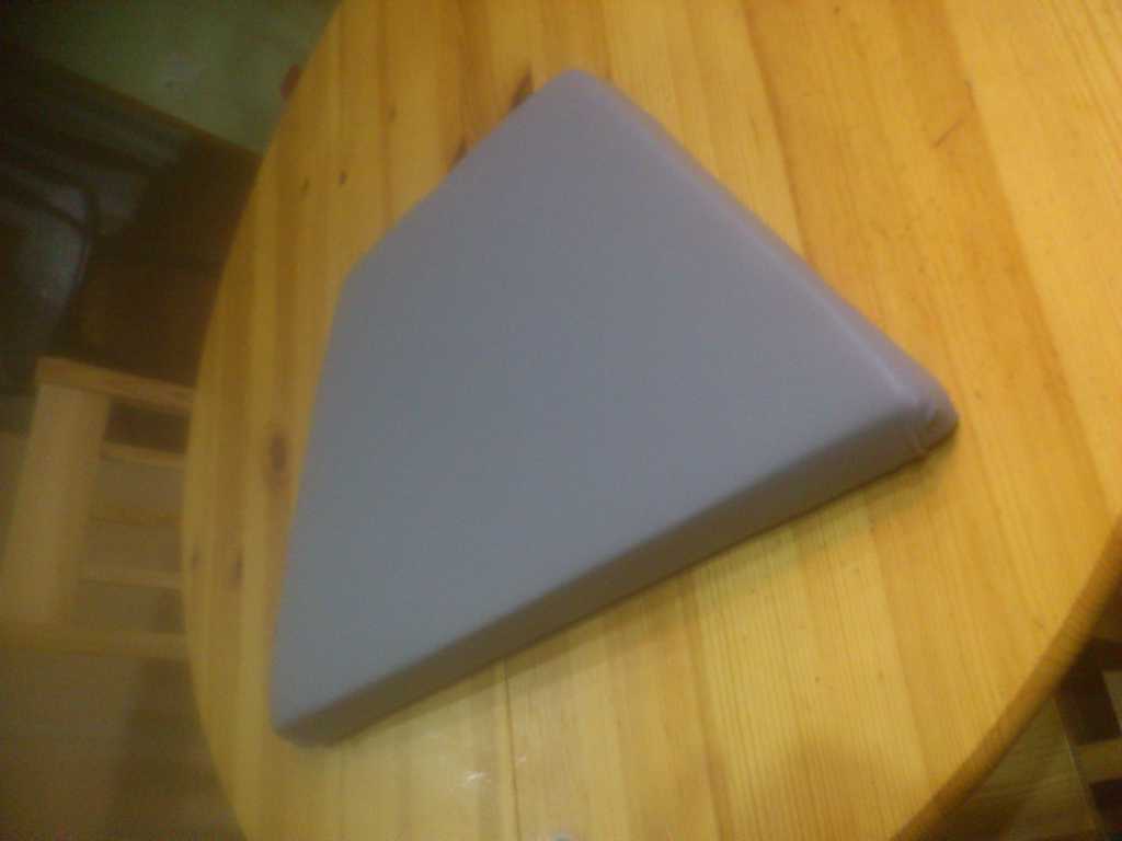

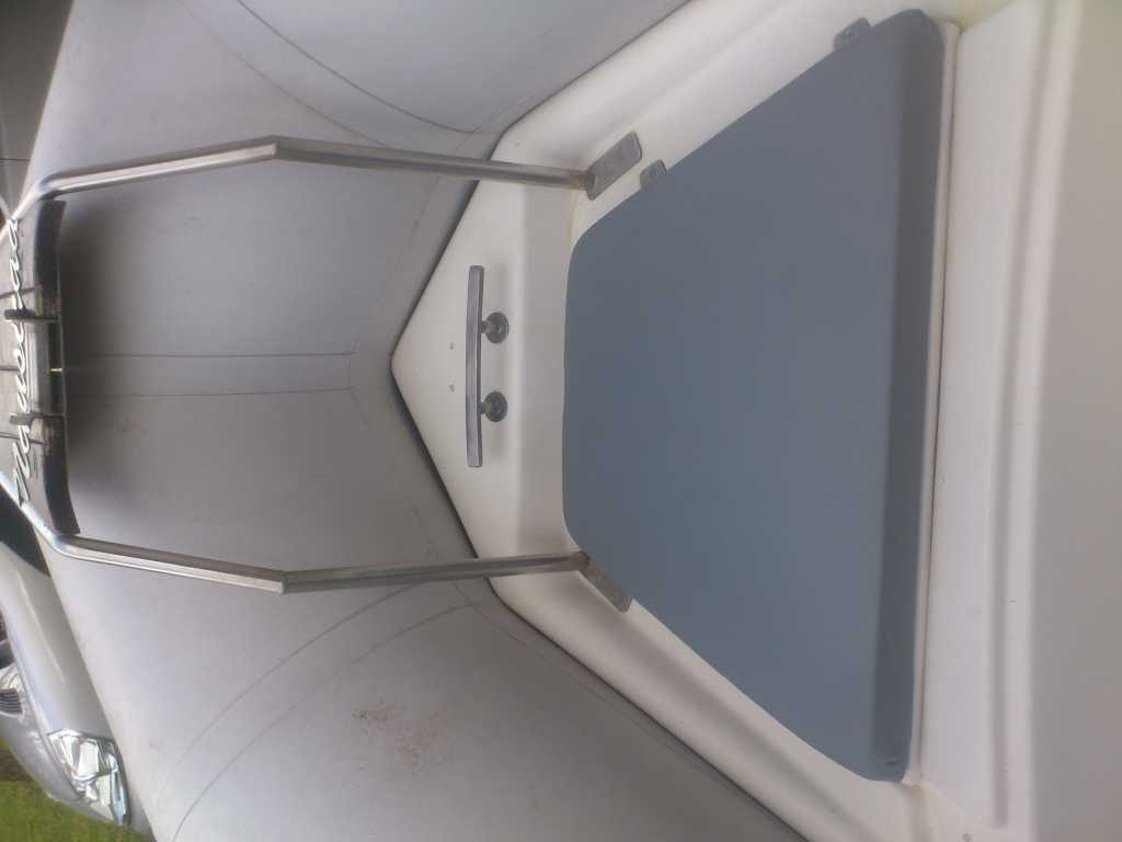

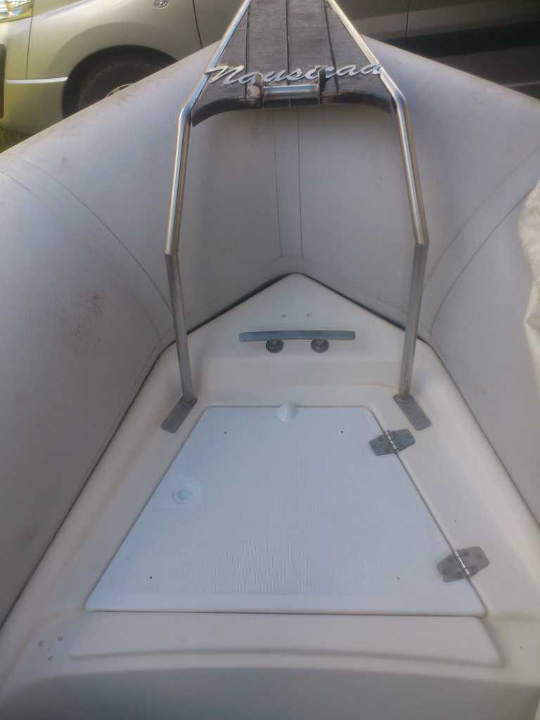

Voila j'ai profité aujourd'hui qu'il y avait quelque rayon de soleil pour installer enfin sur la baille de mouillage le coussin que j'avais réalisé.
Mais avant il avait fallu que je refasse la porte de la baille de mouillage à la résine + gel coat + peinture, car il y avait des micros fissure à l'intérieur.
Voila le résulta en photos
9a c'est le coussin une fois finis par mes petites mains
La baille de mouillage une fois restauré,
Et voila le coussin fixé sur la baille de mouillage
