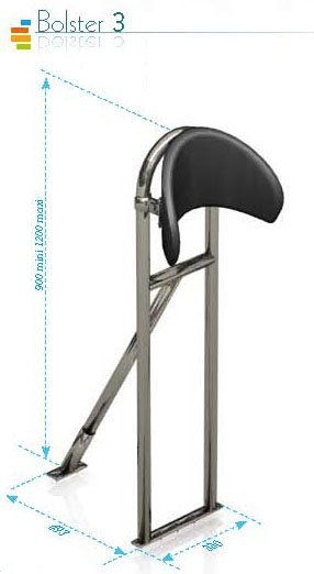

Mon bolster n'est pas encore finis , normalement la semaine prochaine , mais voici déjà le plan
