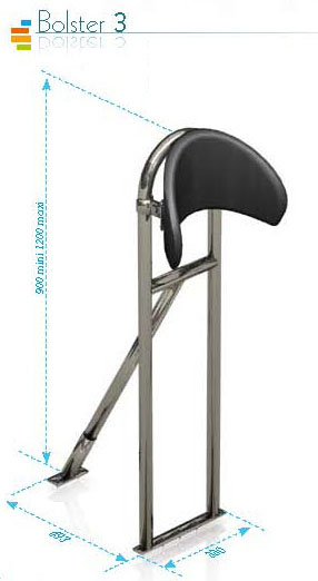

Hello à tous, je suis interessé pour mettre ce model :
Qui aurait des retour dessus ? Qualité ? Fixation ?
Merci !

Je ne vais pas critiquer la qualité, par contre au niveau fixation 4 vis au sol sans barre de renfort derrière (jambe de force), en appuis la dessus avec les secousses, j'ai bien peur quand peut de temps cela soit sujet a de l’arrachement, ci-joint un modèle plus sur
Par contre si tu pouvais remplir une page perso, ça serais cool, que l'on puisse te répondre correctement, car par exemple on ne sait pas sur quel boat tu voudrais installer ce bolster,

J'opterais moi aussi pour le modèle de Dauphyn !!
Meilleur tenu au niveau du bassin, et aussi bien meilleur emprise au sol donc certainement plus robuste !!

Je trouve ce modèle moins sympa, on ne peut pas partager "de fesses"....
Le prix du premier est quand même défiant toute concurrence en terme de leaning post.
Zeppelin fait ça : , pas de bras de renfort non plus.
C'est pour mettre sur un zeppelin 18V-pro

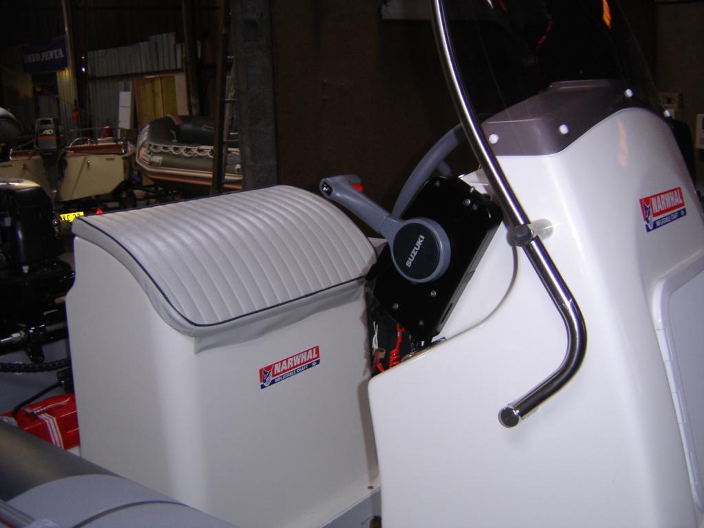

je me suis fait le mien.
position assise,ou en appuie fessiers,ou,debout.
Avis sur siège assis debout 22 Sep 2014 08:53 #562826

+1 avec Dauphin le bolster avec juste un tube et 4 vis pour le tenir .. pas bon a mon avis..je n'aurai pas confiance...
Pour moi le mieux c'est ça.... on peut tenir a deux et ça fait un rangement et il n'est pas trop encombrant..
L 85 cm H 82cm P 52cm
Voila si ça peut aider...

Je suis justement en train de m'en fabriquer un en inox dans le style de la photo que j'ai mise plus haut avec une jambe de force,
Ma problématique c'est que j'ai la banquette proche du volant, donc la solution est que la jambe de force sera articulé de manière a reposer sur le creux de la banquette, et que je pourrais mettre ou enlever le bolster à volonté.
Dés qu'il sera finis je mettrais photos et croquis en lignes sur ce même post

Mon bolster n'est pas encore finis , normalement la semaine prochaine , mais voici déjà le plan

Oui zepp fait ça mais pas avec des vis Parkers!
Il posent des inserts extrêmement résistants dans le planché! (A condition d'avoir un bateau un vrai planché pour les monter !! Il faut un mini d'épaisseur)
Avis sur siège assis debout 18 Oct 2014 10:29 #565444
Ce ne sont pas trop les inserts qui doivent être solide, il faut seulement qu'elle soit adapté a l'épaisseur et au matériaux , mais j'ai de gros doutes concernant la solidité d'un socle aussi petit en surface par rapport au bras de leviers exercé par un corps humain ( +/- 75 kg ) en mouvement et en appuis sur seulement quatre points d'ancrage qui sont répartie sur 20 cm carré soit t'elle aussi solidement implanté dans le plancher !!
Surtout en voyant le modèle en photo ont peu imaginer qu'il peut y avoir un seconde personne derrière le pilote, qui elle se tiens aussi à ce support et la c'est deux fois le pois au minimum augmenter de la vitesse de leur déplacements lors d'une navigation un peu sportive ??
je ne donne pas lourd , de l'assemblage !!
Je ne monterais pas cela si je ne suis pas en mesure de poser une contre plaque solide et de de bonne dimension sous le plancher aussi solide soit il, et je pense que si Zeppeilin pose ce genre de chose en série c'est ce qu'il ont prévu et réalisé !!

doumes écrit: Bonjour,
+1 Doumes, Zeppelin à prévus un bon plancher mais aucuns perçage ne traverse, aucune contre plaque ou renfort, tout est avec des inserts (il y a de la matière et ça ne bouge pas!)

Je trouve le premier aussi plus sympa, pour la fixation je ne pense pas que ce soit un pb mais il ne faut pas raisonner avec des inserts mais plutôt avec des tamis pour scellement chimiques et des bouts de tige filetée inox diamètre 10 ou 12 plus 4 rondelles et 4 écrous borgnes, je ne pense pas que ça bouge.
Pour dauphyn, je ne crois pas que ton leaning soit très confortable en navigation car en fait juste un butoir dans le dos. Tu perds le côté appui fessier qui pour moi est l'avantage premier d'un leaning.
@+ Laurent

Je connais très bien la fabrication Zeppelin, il ce trouve qu' ils sont installer qu'à une cinquantaine de kilomètre de mon domicile , ( Chateau du Loir , et maintenant le Lude ) que je me fournit occasionnellement chez eux, ( les insert de fixation des platines de mon rack bouteille viennent de chez eux )
je poserais la question a l'occasion, mais je suis déjà certain qu'il y à sinon une platine de renfort, au moins un sérieux renfort noyè dans le plancher à ce niveau
et que les soudures du tube inox ont elles aussi été éprouvé !!

mon siège, n'a rien à voir avec le votre, puisque je voulais également un espace rangement.je l'ai fait en fontion des dimensions du boat
et je l'ai fixé avec des inserts collés au sika 292 et un petit cordon autour des pattes de fixation. ça n'a pas bougé.je navigue en appuie fessiers ou assis.
