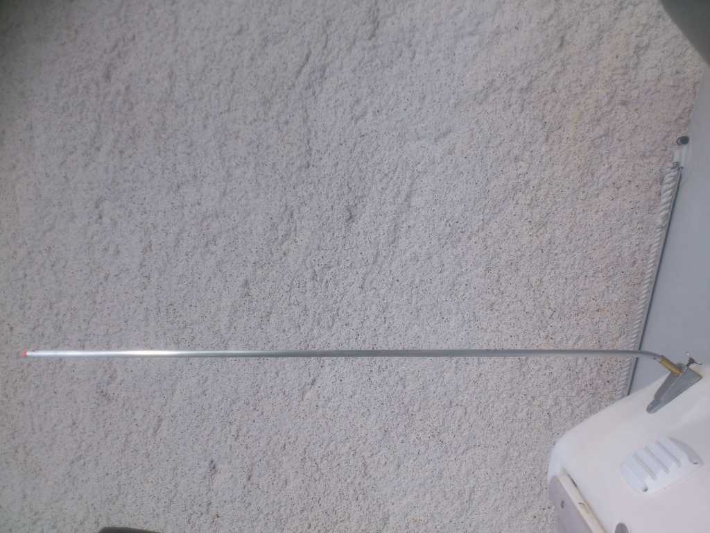

Finalement Je m'en suis fabriqué une hampe moi même
j'ai pris une douille de 13mm en laiton pour la base qui est le diamètre du trou de mon ancien pied de hampe, j'y ai inséré un peu en force un tube alu que j'avais préalablement cintré, j'ai percé plusieurs trous pour mettre jusqu'à 3 fanion ou pavillon et le tour est joué.
Voir la photo

Très bien, pense à rainurer ta douille pour interdire la rotation due aux vibrations.

C'est pas idiot, fallait juste y penser
