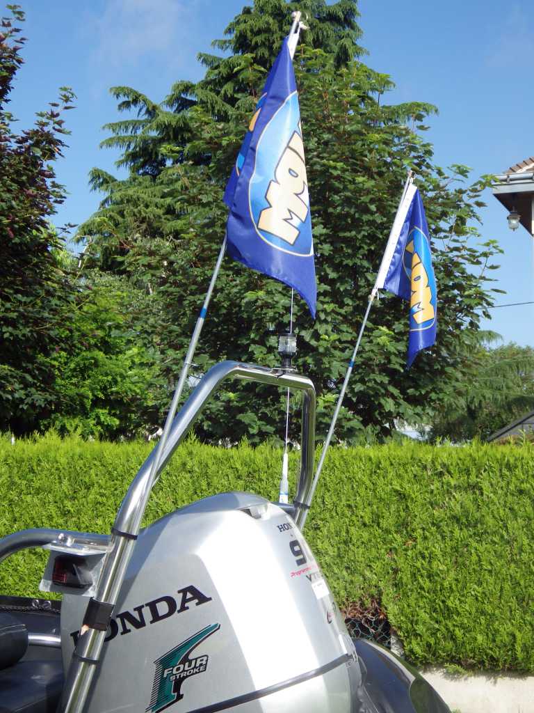

Hampe 02 Aoû 2014 16:30 #557893
perso j'ai fais ça..
Avec une ancienne latte (ronde) de voile de planche en carbone..et petit rilsan en nylon blanc juste une encoche en haut et tu fais des demi clé a capeler (noeud de cabestan si tu preferes..
L'inconvéniant de mon systeme c'est un poil trop souple....

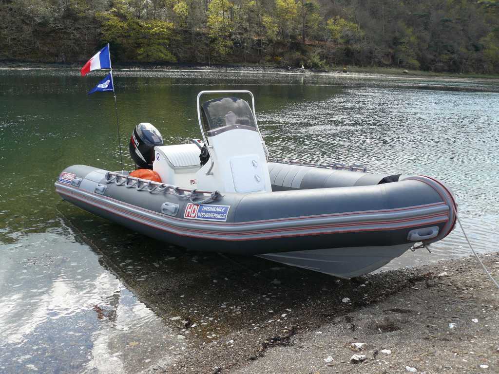

De mon coté j'avais un support dia. 21.5 inter. et une hampe de mauvaise qualité.
Après quelque recherche, j'ai trouvé une canne à pêche en carbone à 5 ou 7 euros chez Go S.…, :silly:
j'ai pris l'élément le plus gros et le plus long (1.20 il me semble), puis percé les trous de passage pour fixation dans le support, puis d'autres trous, pour la mise en place des pavillons (le haut avec un Rilsan, le bas en passant le fil de par en par du trou et terminant par un nœud à l'extrémité, :blush:
Avantages : pas cher, rigide, léger, pas moche. :Pp:+)
Inconvénients : la mise en place des pavillons de détresse n'est pas forcément aisée (rilsan à enlever avec pince coupante), :RB:+)
Par contre je sais pas trop si j'ai bien fait les choses : Hampe à la poupe coté bâbord (c'était l'emplacement d'origine) avec pavillon national et au dessus, fanion Pneuboat, :rB:+)
:L:-)
