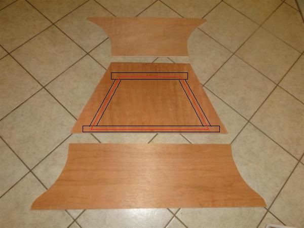

j'ai ouvert le pontage avant de mon bombard de cette façon.
j'ai collé et vissé un cadre en bois qui fait le tour du trou en débordant légèrement sur l'intérieur et sur lequel la trappe vient en appui quand elle est fermée.
les tasseaux en noir et l ouverture de la trappe en rouge.
découpe de la trappe à la scie circulaire.

Une photo c'est mieux qu'un long discours:
les cornières sur les côtés doivent encore être coupées un peu.

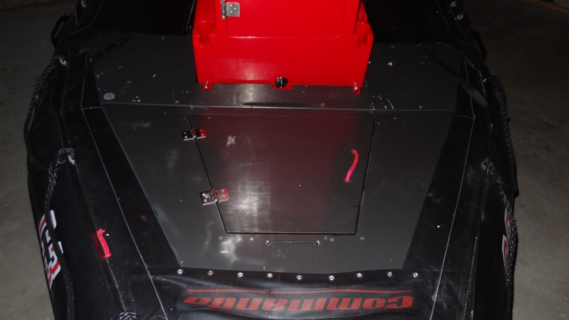

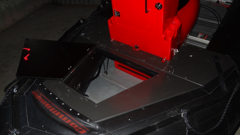

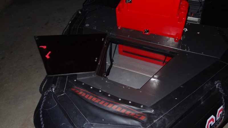

comme promis voici les photos de la trappe du pont avant
