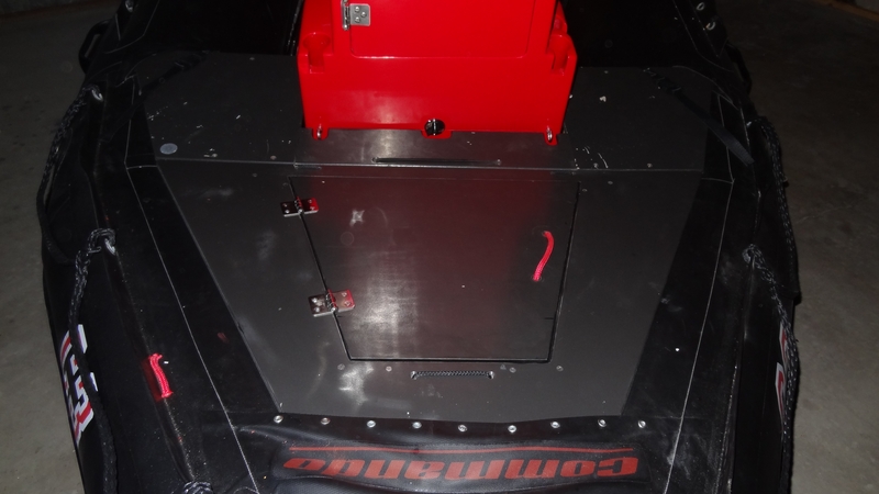

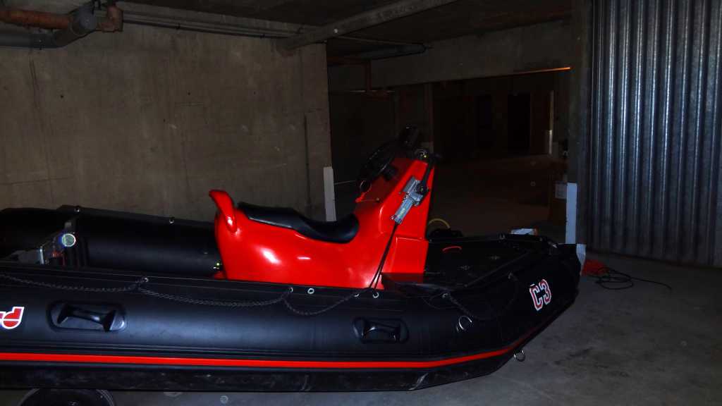

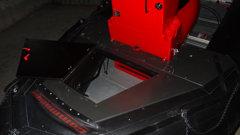

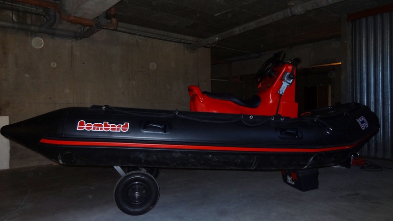

je suis allé faire un petit tour au bord de la mer ( avec mon père, ma sœur, ma mère... )
comme j'avais envie de me casser le dos, j'ai installé la console sur le c3.
j'ai terminé les trappes à l'avant et je vous ai fait deux ou trois photos

en effet un p..... de bateau. j'arrive a me faire peur avec.
il faut dire que le 30 cv en deux temps ça pousse.
je suis même arrivé à faire paniquer mon gendre qui pourtant est motard et a l'habitude des circuits.
j’espère qu'avec la console je vais pas trop perdre en vitesse.
ce qui est sur c'est que je vais gagner en visibilité au niveau de la conduite.
avec la barre franche, comme j'ai tendance à mettre la poignée dans le coin, il n était pas toujours facile de garder un cap rectiligne et dans les haut fond ou en rase cailloux obligé de mettre quelqu'un à l'avant pour surveiller le fond.
